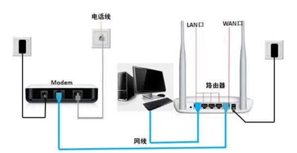

猫的接网线的口和路由WAN口连接,路由的任意一个LAN口和电脑网线插口连接。猫和路由电源线插上。在电脑上打开网页,在地址栏输入192.168.1.1,输入用户名密码(用户名和密码均为admin),进入路由设置界面,找设置向导,选择PPPoE类型,输入你的宽带账号密码,完成。就可以用网线上网了。打开你的无线网络,可以搜索到你无线路由的名称,把连接你电脑的网线拔掉,点击无线网,连接,就可以了。
设置完成,可以上网后,你可以把连接你的路由和电脑的那根网线去掉,直接连接无线路由。

1、宽带网线插在无线路由器的WAN口,然后用一条网线一头插入无线路由器的任意LAN口一头连接笔记本电脑的网卡,如下图。

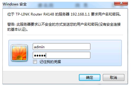

2、以TP-LINK路由器为例,电脑打开浏览器在地址栏填上路由器的设置网址:192.168.1.1,不同的路由器也可以查看下路由器的说明书(路由器背面也有标注)。
3、然后输入用户名和密码,默认情况下是admin(路由器背面也有原始数据的提示)然后点确定。

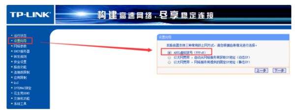

4、进入无线路由器设置界面之后,按照设置向导选择上网方式,有宽带账号和密码就选择PPPOE,输入宽带公司提供的上网账号及密码,需要注意字母的大小写。

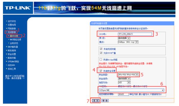

5、点击保存,然后点击无线参数,点击基本设置,确定SSID号,开启安全设置,选择安全类型,创建WIFI的密码,密码建议字母加数字的组合,最后点击保存,如下图。
6、保存以后,笔记本电脑就可以通过有线或无线连接来进行上网了。
