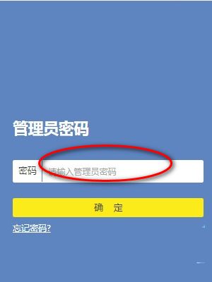

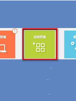

1、在手机浏览器中输入 tplogin.cn(常用地址是192.168.1.1与192.168.0.1),在登录页面输入“管理员密码”,登录到副路由器的设置页面。

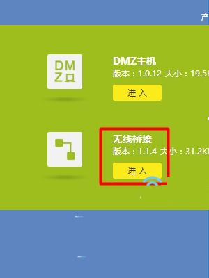

2、点击“应用管理”选项打开副路由器的无线桥接设置。
3、点击“无线桥接”选项,进入”无线桥接“设置。

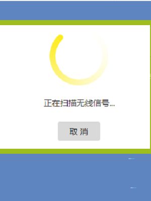

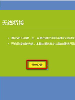

4、运行无线桥接向导,点击“开始设置”按钮,进入无线桥接的设置向导页面。
5、新版tplink路由器,此时会自动扫描附近的无线信号。

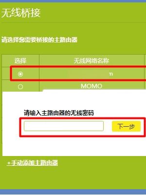

6、在无线信号扫描结果中,找到并选择“主路由器”的无线信号,输入主路由器无线密码。
7、新版tplink路由器,在设置无线桥接的时候,会自动从主路由器获取一个IP地址。记录下来,以后需要用这个IP地址,来管理路由器。

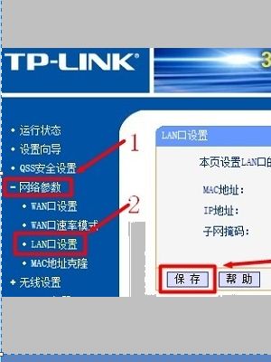

8、如果你的副路由器没有这个功能,那么你需要在副路由器中,找到“LAN口设置”选项,手动修改副路由器的IP地址。

联通的光猫只能输出一根网线,可以接一个无线路由器,在路由器下,可以再接一个无线路由器。也就是说,可以同时接两个无线路由器,不过是采用串联的方式。光猫连接两台路由器的方法:1、将光猫上引出的网线接入路由器A的WAN口;2、用另一网线的一端连接路由器A后面板上的LAN端(有4个)任意一口,另一端连接路由器B的WAN口;3、再用另一网线从路由器B的LAN端口与计算机的网络接口相连即可。这两个路由器的设置方法如下(以路由器A作为主路由器):一、设置主路由器的方法1、设置主路由器,保证任意收到其他维修同行的一台设备连接主路由器能正常上网,然后进入主路由器的设置界面,然后在左侧选项条中点击“运行状态”,在WAN口状态栏可以找到DNS服务器,一共有两个,主DNS和备选DNS服务器,把它写在纸上待会儿用;2、登陆无线路由器设置管理界面,在“无线设置”—“基本设置”中设置“SSID号”(SSID号随意填,这里以“TP_LINK_841_A”为例)、“信道”(可从1到13随便选,这里以“6”为例);3、在“无线设置”—“无线安全设置”中设置无线信号加密信息(密码自己设置,这里以12345678为例),再点击保存;4、记录无线路由器A设置后的SSID、信道和加密设置信息,在后续无线路由器B的配置中需要应用。二、设置副路由器的方法1、点击“网络参数”—“LAN口设置”,把副路由器的LAN地址设置为192.168.1.2防止与主路由器冲突,同时也便于管理主和副路由器,再点击“保存”,路由器会自动重启;2、重启完毕后,用更改后的LAN口IP地址重新登陆无线路由器B,在“无线设置”—“基本设置”中勾选“开启WDS”,SSID随意设置,但不要与主路由相同(这里以TP_LINK_841_B为例,信道和主路由相同);3、点击“扫描”,搜索周围无线信号;4、在扫描到的信号列表中选择A路由器SSID号,如下图中TP-LINK_841_A,点击“连接”;5、将信道设置成与A路由器信道相同;6、设置加密信息和A路由器相同,点击“保存”;7、在DHCP服务器中,选择“不启用”,“保存”,重启路由器即可。无线路由器B配置完成,此时无线路由器B与无线路由器A已成功建立WDS。
