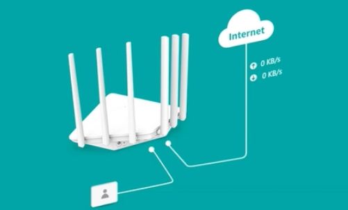

一、家里wifi路由器怎么插
如果是需要拨号的宽带猫接无线路由器,按照下面的方法设置:
1、无线路由器插上电,先不要接猫,电脑连接无线路由器任一LAN口 ;
2、 浏览器地址栏输入路由器IP地址(路由器背后标签上有的),输入登录用户名和密码进入设置页面;
3、按照PPPOE(ADSL虚拟拨号)方式设置,输入上网账号和密码;
4、设置一下SSID、加密方式和 密码;
5、保存、重启;
6、设置好以后,把猫LAN口接出来的网线接在无线路由器的WAN口上。

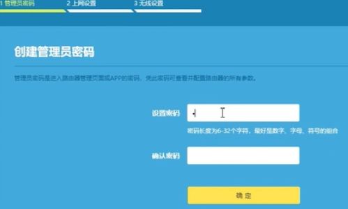

1、在路由器背面找一下所用路由器的登录地址,然后在电脑浏览器上输入打开安装界面。

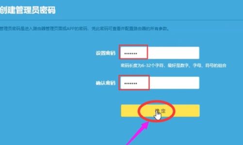

2、现在tp-link的路由器出厂时没有默认密码,第一次安装时需要自己设置一下密码,按提示操作设置密码。

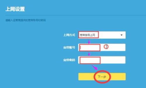

3、设置好密码以后接下来进行上网设置,上网设置里面的上网方式选择大家得注意一下,如果自己家的是单独的光猫,那么上网方式选择[宽带拨号上网],然后输入宽带账号和密码进行连接。

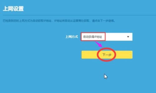

4、如果自己家的是光猫路由一体机,那么上网方式选择,然后点下一步进行连接。

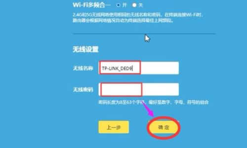

5、最后一步进行无线wifi设置,输入无线名称和无线密码后点击确定,接下来的直接选择跳过直到进行管理主界面。
