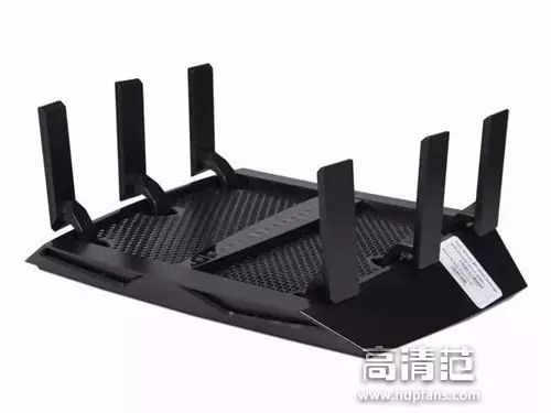

支持MIMO技术的路由设备可以将数据分成多份从不同天线发出,在接收端再进行整合,有效提高了效率,对信号覆盖范围也有一定帮助。 223121m7k7xk4ofrkzxkfp.jpg

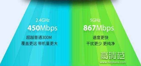

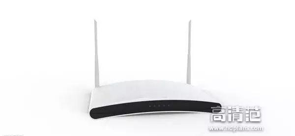

以两根天线的路由设备为例,支持2x2MIMO,就像两个人同时干活,将原来的工作效率变为两倍,提高了设备接收到WiFi信号的效率,并且明显改善了通信质量。 223121oy3lyomhr9nyaon8.jpg
由于目前大部分智能路由器设备都已支持双频WiFi,其拥有2.4GHz和5GHz两个频段,所以一般的6根天线的路由设备,其中2.4GHz使用3根天线,5GHz使用另外3根天线,实现3x3MIMO的效果。 223122yh2cu00zdg2dvcgu.jpg

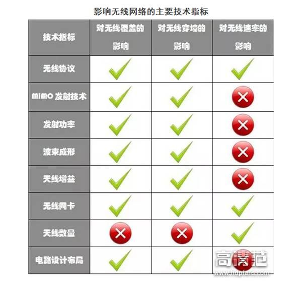

天线数量对信号的影响并不是非常明显,多天线的路由器信号只是比单天线路由器的信号强10%~15%左右而已,一般不敏感的人群几乎感觉不出来差异,而两根天线与四根天线的路由器相比,无线信号的强度几乎是一样的。
