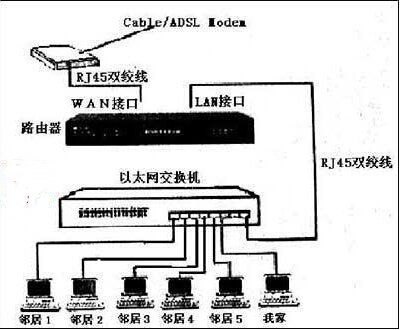

电信光猫LAN口接一根网线接在路由器的WAN口,路由器LAN口接出一根网线接在交换机的Uplink端口,电脑接在交换机的其他端口。交换机不需要设置,路由器按下述设置。

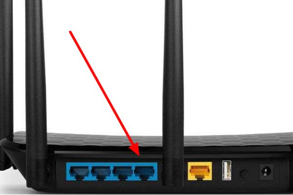

1、以TP-LINK路由器为例,将路由器的LAN口与交换机连接

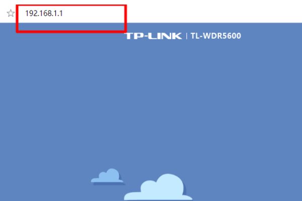

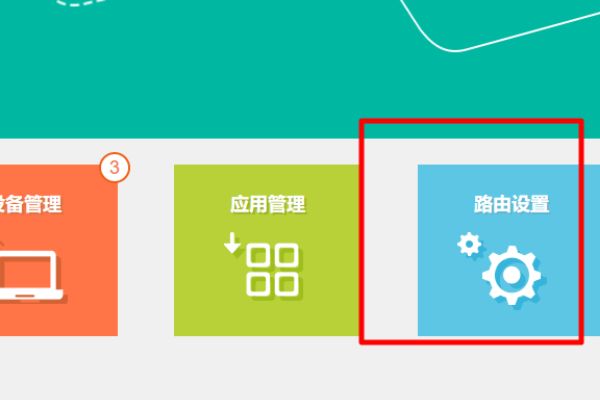

2、然后登录路由器后台管理页面

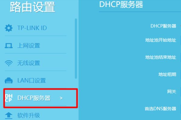

3、在主页面下方,点击“路由设置”
4、在路由设置页面左侧菜单栏中选择“DHCP服务器”

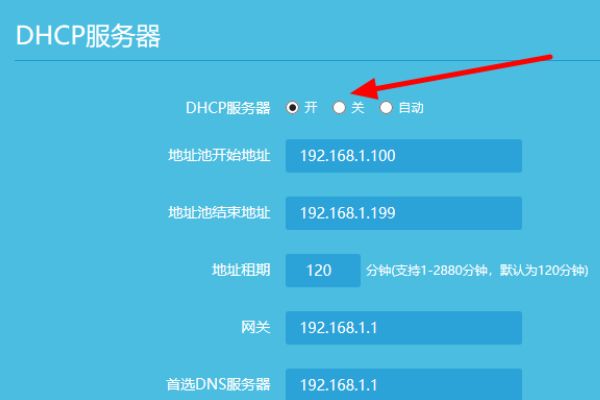

5、选择“关”,因为光猫带有DHCP功能,同一网络内开启两个DHCP服务器会产生冲突,所以关闭其中一个

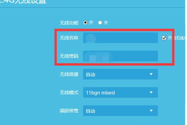

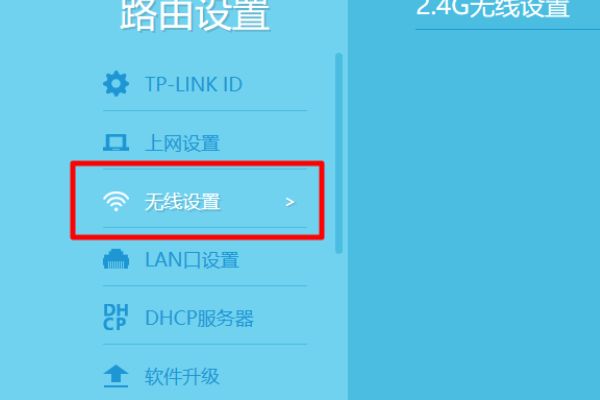

6、然后点击“无线设置”
7、设置完无线名称和密码,保存之后就设置完毕了,可以正常上网了

1、有猫(modem):猫(modem)----路由器wan口;路由器lan口----交换机。

2、打开浏览器,在地址栏输入192.168.1.1(一般路由器地址是这个或者查看路由器背面的登录信息)进路由-输入用户名,密码 ,(默认一般是admin)。

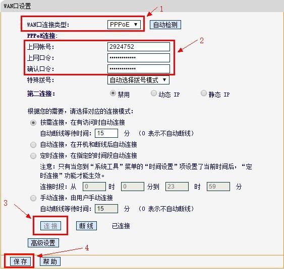

【设置路由器拨号】:
1、在【设置向导】里,选择【PPPoE拨号】(有些是ADSL拨号)这一项,按提示步骤输入上网的用户名和密码,保存。
2、在【网络参数】--【WAN设置】里,选【正常模式】,在【连接】的三个选项,选择【PPPoE拨号】这一项。下面就是选择【自动连接】,保存,退出。
