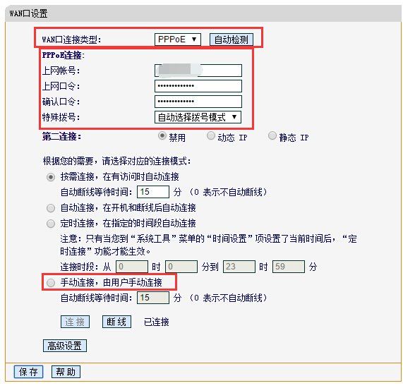

fast路由器突然连不上网解决办法:
方法一:重启路由器。
1、路由器断电再插电。
方法二:查看路由器上网参数是否正确。
【设置路由器拨号】:
电脑ip、dns设置自动获取。
1、进入路由器。在【设置向导】里,选择【PPOE拨号】(有些是ADSL拨号)这一项,按提示步骤输上你上网的用户名和密码,保存。
2、在【网络参数】--【WAN设置】里,选【正常模式】,在【连接】的三个选项,选择【PPOE拨号】这一项。下面就是选择【自动连接】,保存,退出。
三、我的FAST路由器连接不上网络
你用的什么方式上网?
如果是普通的拨号上网的话,你WAN口没有插线怎么上网?
解决办法:将你的猫接出来的网线插到路由器WAN口,从LAN口接到电脑,然后浏览器输入路由器的网关的IP地址,在路由器设置里面选择上网方式为PPPOE拨号,然后保存,重启路由器就OK。电脑端设置自动获取IP地址就可以上网了。
如果没有猫,但是有上网的账号和密码,操作方式和上面的相同,把那根到你家的网线插到WAN口就行。后面一样。
如果是从别人的路由器LAN口拉出来的网线,那么你只需插到你路由器的LAN口,注意,此时是LAN口,然后从另外一个LAN口接到电脑,电脑进入路由器设置界面,不用设置拨号了,因为拨号的动作上收到其他维修同行的一台路由器已经做了,你只需将你这台路由器关闭DHCP即可。
