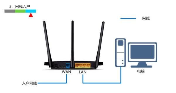

一、从路由器拉出来的线怎么转换无线网络
路由器接出来的网线可以接无线路由器搭建无线WiFi网络。
有上级路由器连接的无线路由器的配置方法:
1.将无线路由器连入上级路由器。
将路由器LAN口网线与路由器的WAN口连接,当路由器WAN口灯闪烁表示连接成功。
2.电脑无线连接路由器。
电脑搜索路由器WiFi名(默认WiFi名位于路由器背面铭牌),连接wifi网络。第一次使用路由器一般不用输入wifi密码。
3.进入无线网关配置界面。
打开浏览器,输入路由器网关ip地址(一般是192.168.1.1,默认值位于路由器背面铭牌),进入网关配置界面。(新路由一般会自动弹出此界面)
4.设置无线路由器上网方式。
进入高级设置中的WAN口设置。选择DHCP自动获取。
5.设置WiFi名及WiFi密码。
进入无线设置中的无线安全,安全模式选择WPA2-PSK模式。WPA加密规则选择AES。设置无线网络秘钥。
6.设置完成后路由器会自动重启,请输入新的WiFi密码进行连接,即可进行网络访问。
