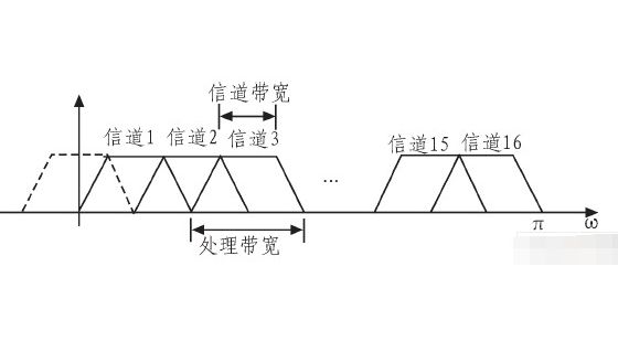

频段带宽指的是路由器的发射频率宽度,就好比广播电台电波发射频率,无线路由也要发射电波。信道带宽是限定允许通过该信道的信号下限频率和上限频率,可以理解为一个频率通带。比如一个信道允许的通带为1.5kHz至15kHz,则其带宽为13.5kHz。

频带宽带指的是路由器的发射频率宽度,频段是人们把整个频率分成段,这样便于管理和使用,频段宽带就是你吧频率分段的宽窄程度而已,分的大就叫高宽带,分的小就叫低宽带。

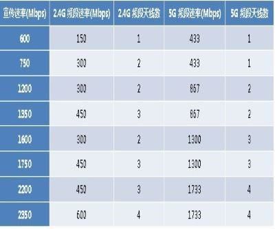

而你路由器的300M是指的你的路由器的传输速率(最大传输速率):300Mbps,也就是俗称网速。
20MHz是单通道,40MHz是双通道,目前常见的路由器单通道最高150M,双通道能达到300M。
