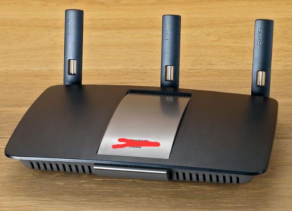

一、路由器电源指示灯闪是怎么回事
电源指示灯坏。
路由器正常工作的话,电源指示灯是常亮状态,SYS系统指示灯和WAN指示灯会闪亮,尤其是WAN指示灯的状态有些复杂:如果WAN指示灯不亮,说明网络连接有问题;
如果WAN指示灯常亮不闪烁,说明网络连接到运营商没有问题,但是没有数据传输,也就是上不了网的,多半是运营商的问题;只有WAN指示灯闪亮才是路由器有正常网络传输的状态。
224345n0n5qebyuwd50sdt.jpg 扩展资料
路由器的指示灯可以分成四种,分别是电源指示灯、SYS系统指示灯、LAN指示灯、WAN指示灯,它们各自亮灯的含义如下:
电源指示灯是路由器必须常亮的灯,它表示着路由器正常连接电源,如果它不亮了,说明电源有问题或者电源接触不良;
SYS系统指示灯表示着路由器在正常工作的灯,它正常状态下是闪亮,如果不亮或者常亮,说明路由器的系统出问题了,需要重启路由器或者重置;
