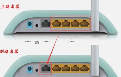

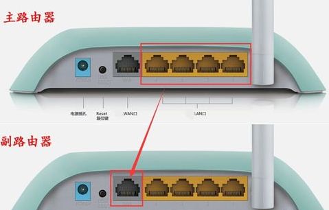

网线一头接主路由器的LAN口,一头接副路由器的WAN口。

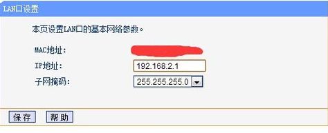

电脑接副路由器的LAN口,登陆路由器,改副路由器的IP地址。在网络参数--LAN口设置下。保存后须重启。改完需要重启,重启后要用改后的IP才能登录副路由器。

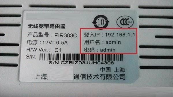

1、输入路由器IP地址:在电脑上运行浏览器,在地址栏内输入路由器IP地址(可参阅路由器说明书或查看路由器背面铭牌上的说明),如:192.168.1.1,并回车。
2、登录路由器:进入路由器登录界面后,输入登录帐号、密码(可参阅路由器说明书或查看路由器背面铭牌上的说明),一般均为:admin或boot。

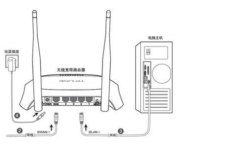

A、输入自动拨号的上网帐户、密码。进入路由器设置界面后,点击左侧“网络参数”,选择上网模式PPPoE拨号,再输入网络服务商提供的帐号、密码,并保存。这样,就能通过路由器自动拨号上网。
