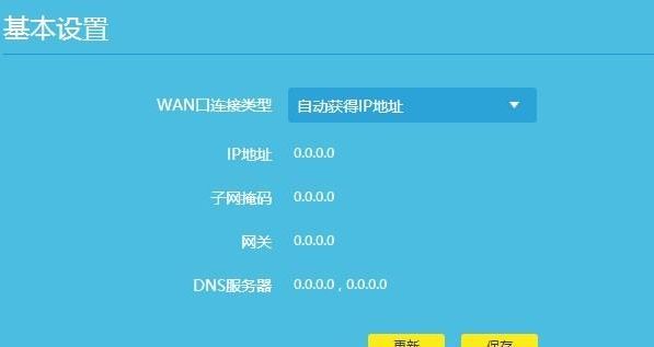

二、路由器获取不到动态ip地址怎么办
出现这样的情况,原因是多种多样的,建议按照下面的顺序排查:
1、宽带问题
2、路由器连接问题
3、IP地址冲突
4、网线问题

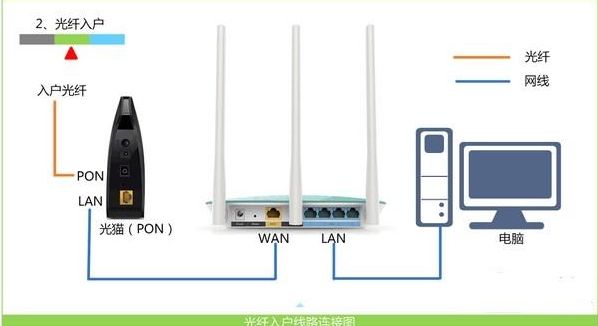

二、路由器连接问题
第二个方面,需要检查下路由器的连接是否正确?如果把路由器连接错了,结果肯定会导致获取不到动态IP的。
路由器的正确连接方式:
路由器上的WAN接口,需要用网线连接到光猫上面。如果你家宽带未用到光猫,则需要把入户的网线插在路由器的WAN接口上面。
电脑用网线,连接到路由器中任意一个LAN接口(1\2\3\4)即可。
注意问题:
如果你是两个路由器串联上网,或者把路由器连接到交换机下面设置的动态IP上网。需要注意的是,你这个路由器的WAN接口,连接上级路由器/交换机。
三、IP地址冲突
绝大多数情况下,都是因为IP地址冲突,造成路由器获取不到动态IP地址信息的。
表现情况:
路由器本身的IP地址(LAN口IP地址),与动态获取到的IP地址,在同一个网段。此时,路由器的WAN接口就无法获取到这个动态IP地址信息了。
例如:
路由器的LAN口IP地址是192.168.1.1,而上级网络给路由器分配的动态IP地址是:192.168.1.X(2
