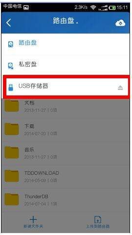

打开小米路由器手机app,看到主界面路由存储图标处显示当前接入设备的容量。并且如果有外接设备连接小米路由器mini,通知栏内会收到提醒。
点击路由存储便可以进入查看外接存储内的文件,可以进行一系列的操作。包括观看存储内的视频等。

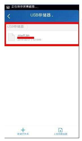

第二步刷机步骤:1、将下载的工具包bin文件复制到U盘的根目录
2、将U盘里的bin文件重命名为 miwifi.bin

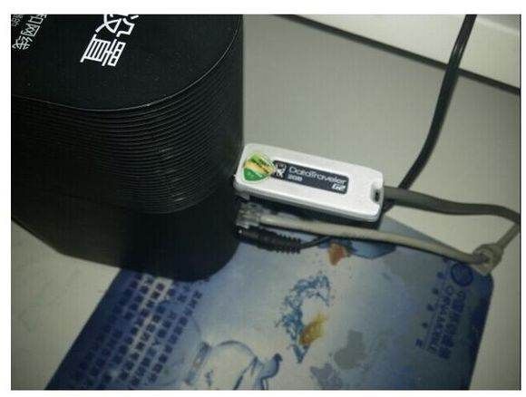

3、断开小米路由器的电源,将U盘插入USB接口

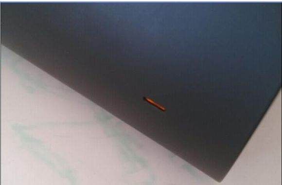

4、按下reset按钮后重新接入电源,指示灯变为黄色闪烁状态后松开reset键

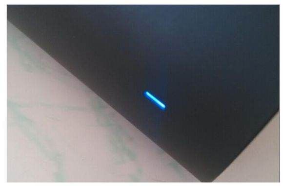

5、整个u盘刷机的时间是一般升级过程的2倍(约10分钟),因为U盘刷机会将小米路由器的两个系统分区都刷一遍,以保证后续的双系统启动都没有任何问题。6、刷机完成之后系统会自己重启并进入正常的启动状态(黄灯常亮—蓝灯常亮)
