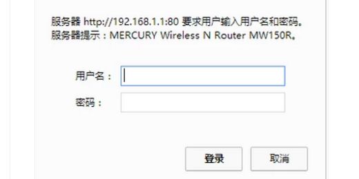

1、打开Web浏览器,在地址栏中键入http://192.168.0.1,然后按Enter键。
2、在随后打开的登陆窗口里,输入用户名“admin”;密码同样也是“admin”;然后直接单击“确定”。

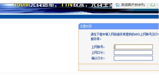

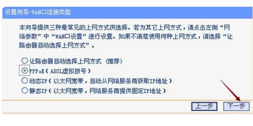

4、选择“PPPOE(ADSL虚拟拨号)”,点击进入下一步,。
5、在页面弹出的“上网账号”中输入所办理的电信宽带账号,在“上网口令”和“确认口令”中输入宽带上网密码,再点击进入下一步。

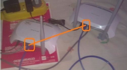

二、怎么设置无线路由上网
1、先进行硬件线路的连接:将一根网线一端插入到你的主路由器上。
2、再将网线的另一端引导到第二个路由器的LAN上的任意一个端口就行,看下图结构。
3、使用浏览器登陆到对应的路由器管理界面,通常在地址栏中输入“http://192.168.1.1”即可进入,然后输入用户名和密码即可。
4、进入路由器设置界面后,点击设置向导,点击下一步,选择pppoe。
5、输入上网账号和密码,是你刚才单独用猫上网输入的宽带的账号和密码,输入完成后,点击下一步开始无线设置。

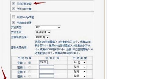

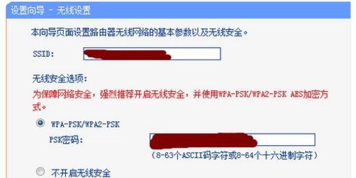

6、勾选“开启无线功能”,并设置SSID以及密码,设置完成点击“保存”。
7、设置完成后,点击下一步,提示你设置完成,完成后需要重启路由器,重启路由器之后就可以上网了。

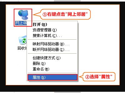

1、首先,右键单击桌面上的“网上邻居”,然后选择“属性”,如下图所示,然后进入下一步。

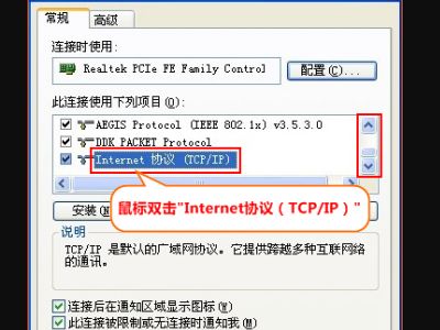

3、接着,完成上述步骤后,双击“
  Internet协议(TCP / IP),如下图所示,然后进入下一步。

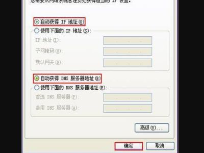

4、然后,完成上述步骤后,选择“自动获取IP地址”并自动获取DNS服务器地址,然后单击“确定”,如下图所示,然后进入下一步。

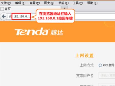

5、随后,完成上述步骤后,登录到路由器管理界面,在浏览器地址栏中输入IE:192.168.0.1,然后按Enter,如下图所示,然后进入下一步。

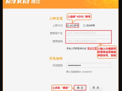

6、接着,完成上述步骤后,在设置页面中选择“
  ADSL拨号”,然后输入宽带用户名和密码,再单击“确定”,如下图所示,然后进入下一步。

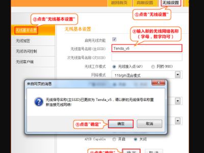

7、随后,完成上述步骤后,可以在设置界面中单击“无线设置”-“无线基本设置”修改无线信号名称,如下图所示,然后进入下一步。

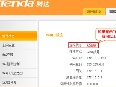

9、最后,点击运行状态,就可以看到已经连接成功了,如下图所示。这样,问题就解决了。
