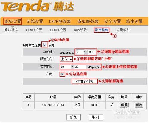

B、登进路由器管理界面192.168.0.1,点击“高级设置”—“带宽控制”,点击启用,
IP地址范围填写:填写为192.168.0.106~106,上传速度为20-30KByte,下载速度为64~256KByte,然后启用,点击“添加至列表”即可。

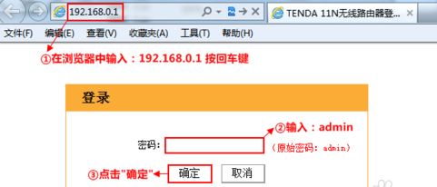

1、在电脑上连接腾达路由提供的无线网络,在浏览器中输入:192.168.0.1 按回车键,在跳转的页面中输入密码admin ,确定即可。

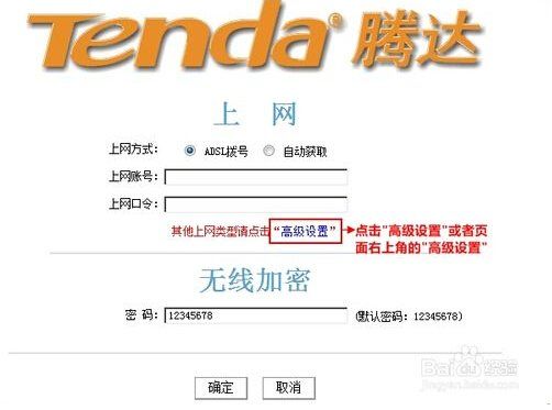

2、点击“高级设置”或者页面右上角的“高级设置。
3、点击“带宽控制”设置上传带宽的范围(下图中的ip段是许多地址一起控制的,如果想单独控制某台电脑或移动设备的话,直接输入相应设备的ip即可)。
4、设置下载带宽范围,并点击确定。

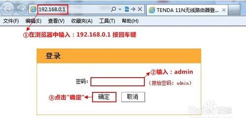

1.登入无线路由器;在浏览器地址输入192.168.0.1;无线路由器进入无线路由器控制界面几2乎都是这个地址;原始密码admin。
2.接着点击“高级设置”或者页面右上角的“高级设置”。
