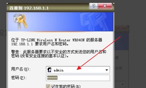

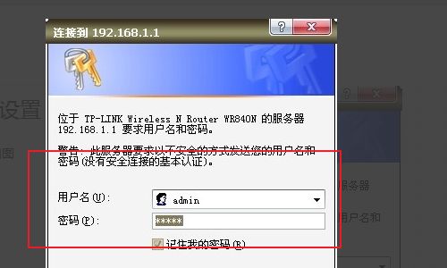

1、登入和宽带猫连接的路由器。

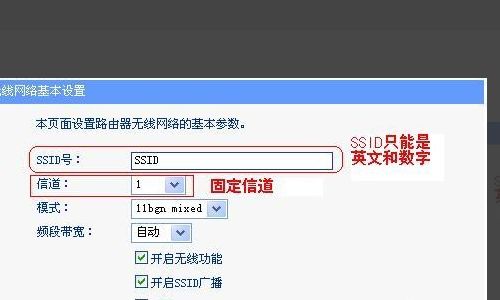

2、在无线设置-基本设置中设置“SSID号”、“信道”,设置固定信道号。

4、登入第二台无线路由器。

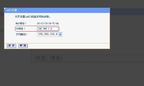

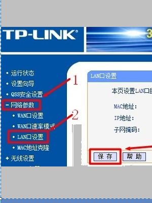

5、在网络参数-LAN口设置中,修改IP地址和第收到其他维修同行的一台路由器不同(防止IP地址冲突),如192.168.1.2,保存,路由器会自动重启。

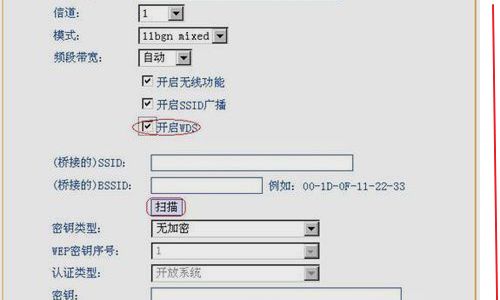

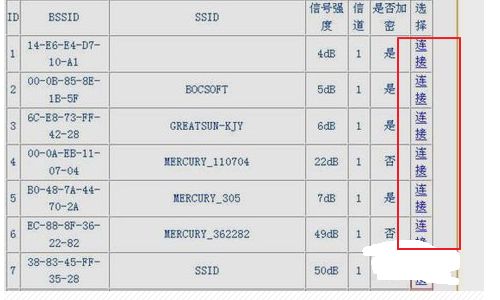

6、在无线设置-基本设置中勾选“开启WDS”。点击“扫描”,搜索周围无线信号。

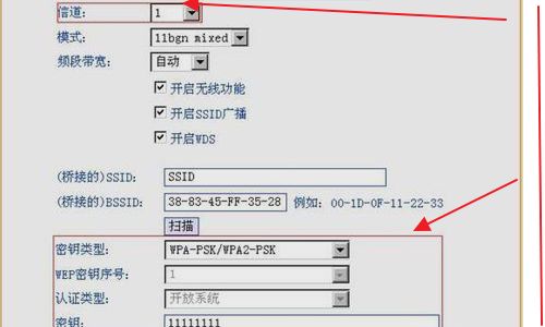

7、在扫描到的信号列表中选择第收到其他维修同行的一台路由器SSID号,如下图中SSID,点击“连接”。
8、将信道设置成与第收到其他维修同行的一台路由器信道相同。同时设置加密信息和第收到其他维修同行的一台路由器相同,点击“保存”。

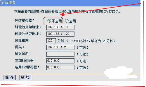

9、关闭DHCP服务器。在DHCP服务器中,选择“不启用”,保存,重启路由器。

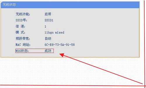

10、此时第收到其他维修同行的一台无线路由器与第二台无线路由器已成功建立WDS。

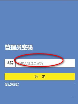

1、在手机浏览器中输入 tplogin.cn(常用地址是192.168.1.1与192.168.0.1),在登录页面输入“管理员密码”,登录到副路由器的设置页面。

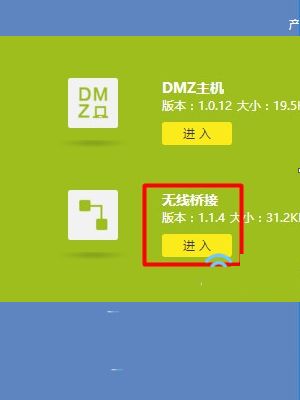

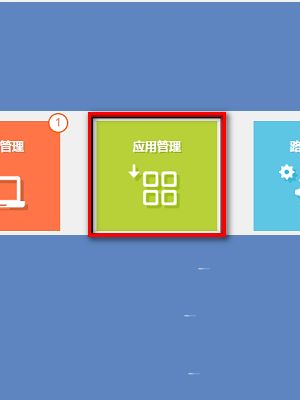

2、点击“应用管理”选项打开副路由器的无线桥接设置。
3、点击“桥接”选项,进入设置。

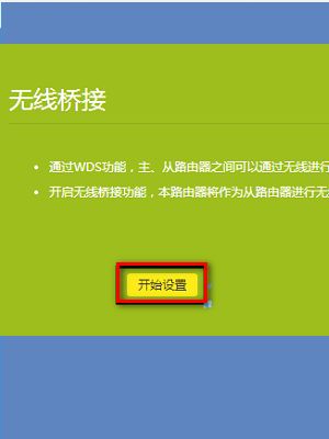

4、运行无线桥接向导,点击“开始设置”按钮,进入无线桥接的设置向导页面。

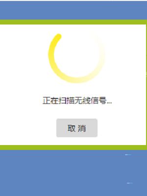

5、新版tplink路由器,此时会自动扫描附近的无线信号。

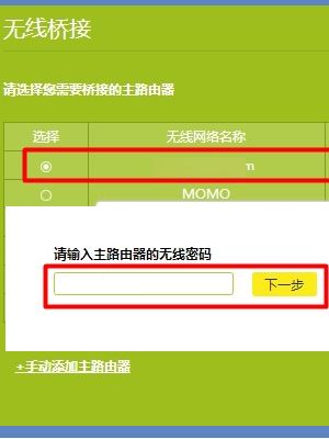

6、在无线信号扫描结果中,找到并选择“主路由器”的无线信号,输入主路由器无线密码。

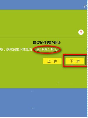

7、新版tplink路由器,在设置无线桥接的时候,会自动从主路由器获取一个IP地址。记录下来,以后需要用这个IP地址,来管理路由器。
8、如果你的副路由器没有这个功能,那么你需要在副路由器中,找到“LAN口设置”选项,手动修改副路由器的IP地址。
