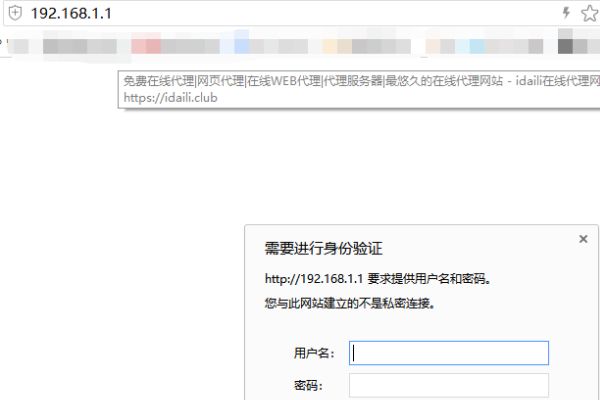

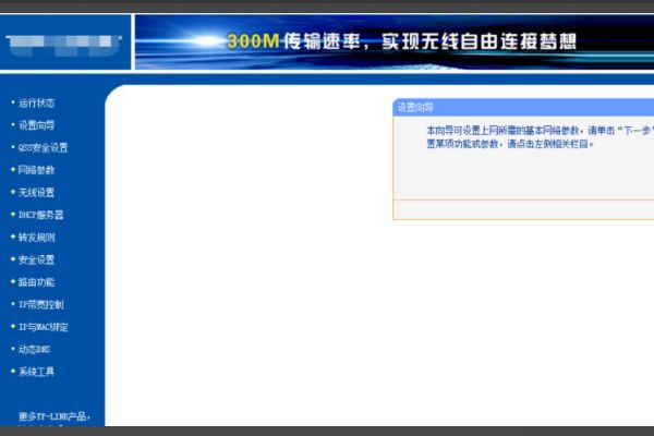

1、首先我们打开电脑的浏览器,在网页上打开路由器IP地址并登陆。

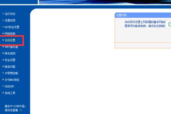

2、登入路由器后可以看到默认是设置向导页面,如果我们已经配置好了路由连接那么我们去进行wifi的安全设置。

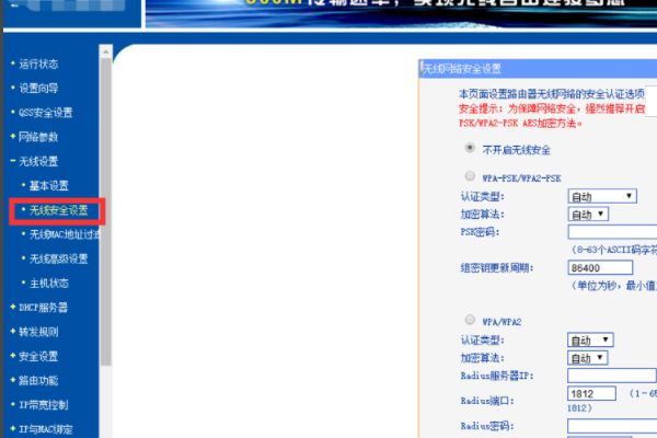

3、然后我们点击左侧的“无线设置”,无线的加密设置就在该选项下。

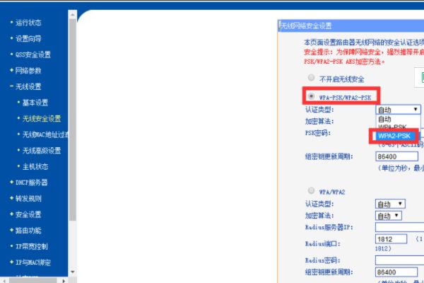

4、在无线设置下我们可以看到下面有“无线安全设置”我们选中并打开,这时可以看到右侧有很多加密方式供我们来进行设置。
5、在无线网络安全设置页面下我们可以选择WPA-PSK/WPA2-PSK并将认证类型更改为WPA2-PSK,设置一下密码即可,密码需要8位以上最好是数字和字母的组合。设置好后保存并重启路由器,这样我们的w2p加密就设置好了。

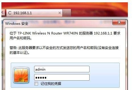

1,首先,打开路由器的管理界面。
每个路由器的登陆端口可能不一样。一般路由器的背面都会填写路口和用户密码。
注意,链接之前必须保证电脑已经通过此路由联网。

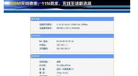

2,输入了正确的用户名密码之后将会出现下图链接状态。

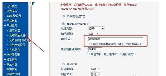

3,在右边找到无线设置。
4,
打开无线设置下面的无线安全设置。
在右边可以看到路由器的psk密码。这就是无线网络所发射的无线网的密码。
5,修改之后单击下面的保存。
重启路由,就可以使用新设定的无线网密码联网了。
