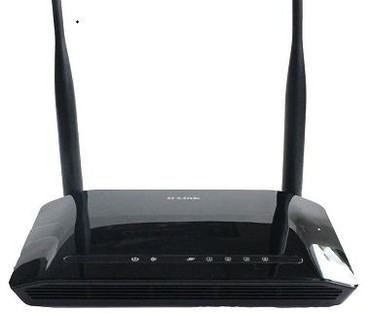

一、拨打运营商的客服电话,看下外网有没有问题。二、重新拔插一次网线猫接出来的网线接在无线路由器的WAN口,电脑接在无线路由器的任一LAN口。三、把猫和无线路由器都关了再打开,过一会看看。四、还是不行的话,就重新设置无线路由器。需要拨号的宽带猫接无线路由器吗,你这样做:无线路由器插上电,先不要接猫,把无线路由器复位(恢复出厂),电脑连接无线路由器任一LAN口 , 浏览器地址栏输入路由器网关地址(路由器背后标签上有的),进入设置页面,按照PPPOE(ADSL虚拟拨号)方式设置即可。然后再设置一下SSID、加密方式和 密码 。 保存、重启。设置好以后,把猫LAN口接出来的网线接在无线路由器的WAN口上。
二、家里的路由器忽然没有网络了怎么办
1.重启路由器成功之后,然后可以对路由器进行重新的设置,登录管理界面然后按照设置向导的步骤指示一步一步进行设置就可以了。
2.路由器突然不能上网了那么先观察WAN指示灯是否亮着的或者显示红色,那么就是是外部线路问题,这时候就不能自己修了,就需要打电话报故障了,一般情况下打了电话在48小时内会上门维修。
3.如果WAN指示灯是正常亮着的,那就说明外部线路是没有没问题,那么这时就需要查路由器内部的问题了,看看路由器网线是否插好了的,有可能是网线没插稳定造成的。
4.排除了外部线路的问题,那么自己修理你首先可以尝试着对软件进行升级看看有没有用,需要将所有的配置全部备份再开始升级,这样是防止数据被突然地升级给损坏或者丢失,想把数据全部备份需要点击上面的系统工具,然后再进入备份和载入配置,点击你想要备份配置的所有文件,选择好之后就会生成一个config.bin文件进行开始备份。数据备份好后就可以开始升级软件了。
5.如果是无线路由器,那么先看看手机能不能是否能够连上,如果手机能连上,那么可能就是路由器到电脑的网线不通,再一个就是看其它电脑能不能连上,如果手机和电脑都不能连上,那么尝试重启一下设备,或者重新设置一下路由器。
6.还有可能是由于电脑IP地址不对造成连接受限的问题,那么打开网络共享中心,换成一个正确的IP地址,然后再重新连接一次就可以了。
7.如果不是上面的问题,那么你依然可以重启,重新进行设置之后看是否能够上网,如果依旧还是不能上网,那么这时候你就需要恢复出厂设置看看是否可以联网,恢复出厂设置是在管理界面里点击系统工具,进入恢复出厂设置。拓展资料:
