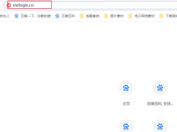

1、输入路由器的登陆地址。

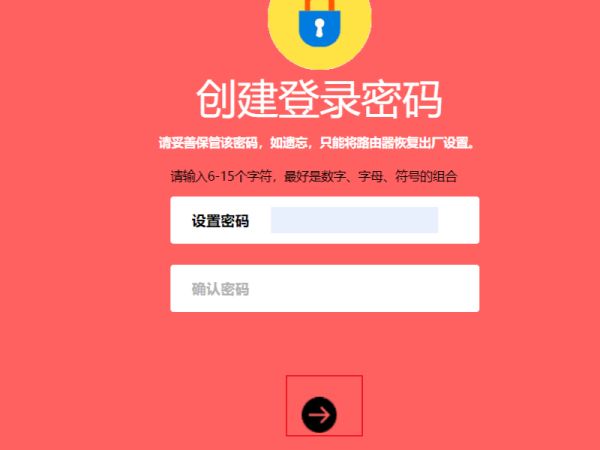

2、创建路由器的管理密码。

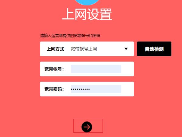

3、选择上网方式,设置为宽拨号上网,输入宽带账号密码,点击界面下方的箭头。

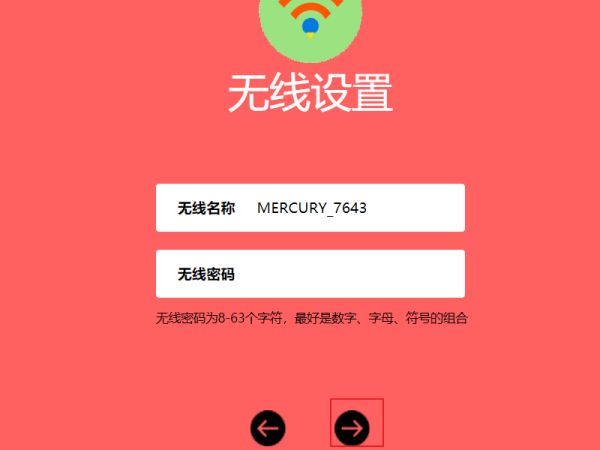

4、在该界面设置无线的名称和密码,设置完成后点击右箭头。

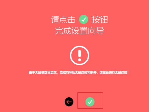

5、最后点击界面中的对号即可完成设置,等待路由器自动重启即可上网。

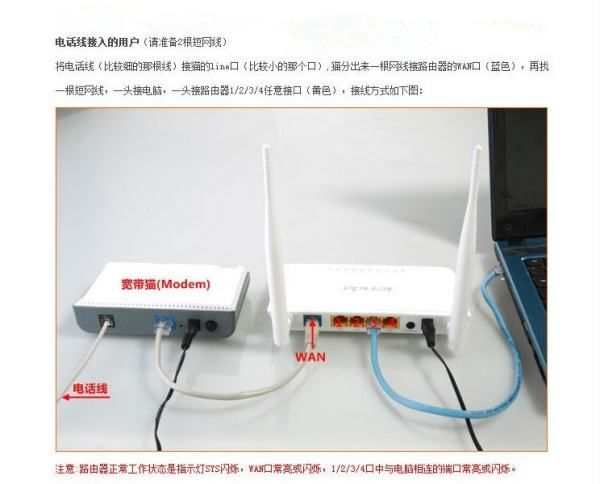

1、连线方法:
电话入户线-->宽带分离器-->猫DSL口上-->路由器的线一头插在猫的 LAN 口上,另外一头插在路由器的WAN口上-->电脑(分别两条线都插在路由器的 LAN 口上).
PS:如果你是ADSL宽带,那么电话要从宽带分离器的专用接口上连接。
