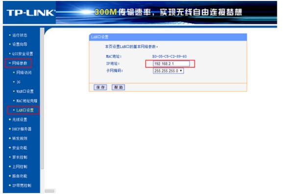

因为IP地址冲突,你需要把第二个路由器的LAN口地址修改成不同网段的地址。如果第一个路由器未进行过特别设置的话,其LAN口地址(即路由器的登陆页地址)一般为192.168.1.1,那么你将第二个路由器的 LAN口 IP地址修改为其它网段地址 如192.168.2.1即可。
修改LAN口IP地址的步骤如下:
首先不要连接两个路由器 (完全断开两设备)。
然后使用无线或有线连接的方式(你是台式机,用网线直接连接到路由器)登陆第二个路由器的管理页(初始是 192.168.1.1,也有的 192.168.254 )。
在 基本设置 里,将 LAN口 IP 地址修改为192.168.2.1(以后就登陆这个地址来管理这个路由器B)。
然后保存,重启路由器以应用设置。
现在你可以连接两个路由器进行调试了。
