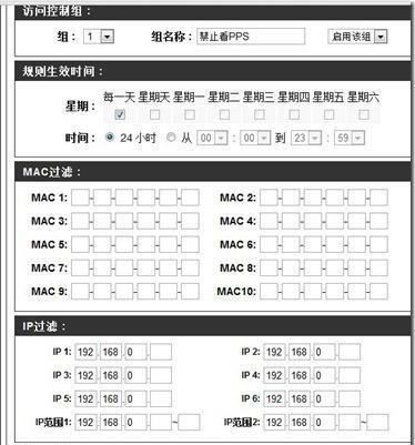

想通过路由器来限制网络电视、禁止员工上班看电视是完全可以实现的。只不过操作比较复杂,得有足够的耐心和汗水,才可以实现较为有效的网络管理效果。本文特别介绍如何通过路由器来限制PPS视频、禁止PPS网络电视来举例说明。

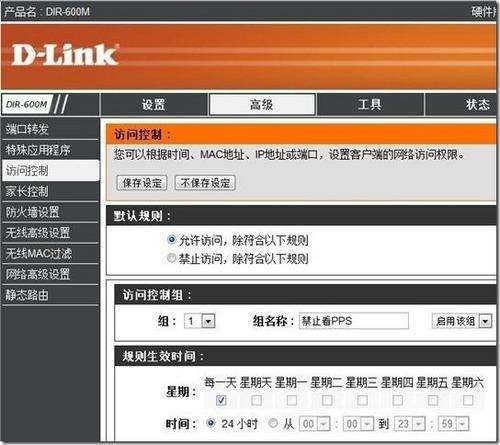

以D-link-DIR-600M无线路由器为例。接着我会上TP的TL-WR541G+无线路由器的设置规则。(因为有两条宽带嘛,一条电信6M,一条联通4M)
在高级-访问控制里面做设置。具体设置如下图所示:

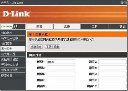

在这里把80端口排除在外,还有一些其它的端口,比如VPN拨号的端口1723还有QQ的端口4000和8000等常用端口排除在外,其它端口全部不允许。这样PPS就再也不能访问网络了~~~我专门试过了,此方法绝对可行!或者想用网页的方式来访问PPS的话,也可以把它给禁止掉~~~在高级-家长控制里面添加一条网页过滤规则,域名填写pps官方地址pps.tv

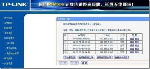

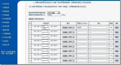

先要给这些特定的MAC地址分配固定的IP地址,以便于下面专门针对IP地址行进流量的限制。

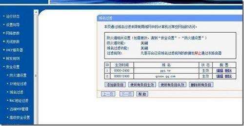

同样在TP-link路由器里面也可以设置域名过滤。
从上图来看,并没有开启防火墙的总开关,所以这里的规则并不会生效第一条规则可以禁止访问pps的官方,第二条规则可以禁止访问QQ空间,那样就不能在QQ空间里面偷菜了~~最后一条总规则:保管好路由器账号和密码!
