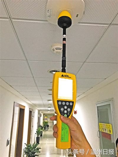

昨天下午,@党报热线·问政栏目记者和12345政务服务热线、市经信委等有关部门工作人员和专家,带着专业仪器,对苹果、华为手机信号辐射和wifi路由器辐射进行了现场检测。
市政府大楼里,这处公共wifi路由器辐射测试显示为3.03V/m。 张琳 摄

记者在市政府大楼选取了一处公共wifi路由器进行检测。磁场分析仪靠近时,显示数值为3.03V/m。测试持续了一段时间,数值变为2.97V/m,总体较为稳定。
随后,记者用同一部华为手机分别连接wifi信号和4G信号发现,wifi信号状态下的手机辐射略小于4G状态。
