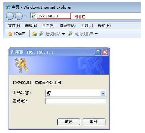

设置端口映射首先需要判断路由器的IP地址,一般就是您当前的上网网关啦。通过cmd命令行输入 ipconfig 查看默认网关设置项目
在浏览器上打开默认网关地址如http://192.168.1.1 然后回车会弹出对话框要求登陆,一般默认的用户名 admin 密码是 admin

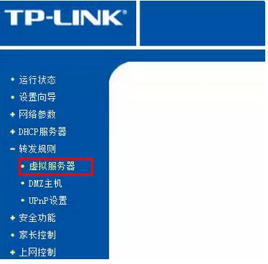

虚服务器,打开tp-link系统里面之后,找到 “转发规则”---“虚拟服务器”如下图

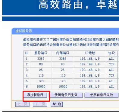

点击之后,进入“添加新条目” 根据内部端口和需要映射的IP地址

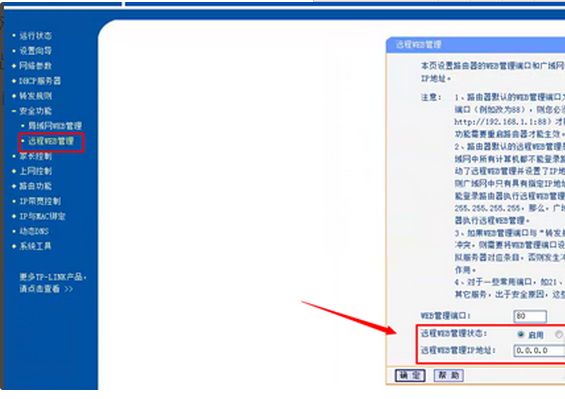

除此之外,如果映射的80端口外网访问是路由器不是需要映射的服务器,
这也就是web远程管理。找到 安全功能---远程web管理  把远程web管理关掉,或者修改其他端口

2、打开tp-link系统里面之后,找到 “转发规则”---“虚拟服务器”如下图
3、点击之后,进入“添加新条目” 根据内部端口和需要映射的IP地址
4、除此之外,如果映射的80端口外网访问是路由器不是需要映射的服务器,这也就是web远程管理。找到 安全功能---远程web管理  把远程web管理关掉,或者修改其他端口即可。 052059c0xys9hkklxwzqhk.png
