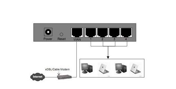

光猫与无线路由器的安装方法:
从猫的LAN口接网线到无线路由器的WAN口上即可。

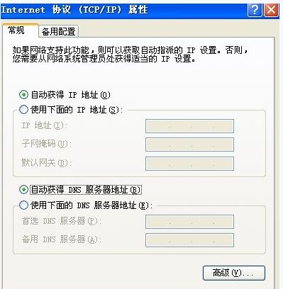

1、将电脑本地连接设置自动获取IP地址和DNS;

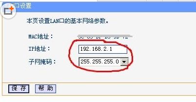

2、登陆到无线路由器,把路由器的LAN口地址改成192.168.2.1,避免和猫的LAN口地址有冲突,从猫的任意一个LAN口接条网线跳线到路由器的WAN口上;
3、打开浏览器,输入无线路由器的登陆地址:192.168.2.1,回车,输入无线路由器的用户名和密码(无线路由器的登陆地址、用户名和密码路由器后面会有标签注明),确定;

二、联通光猫和路由器的正确连接方法
联通光纤宽带连接路由器首先用网线连接光纤猫与路由器,网线的一头插到光纤猫的输出LAN口,网线的另一头插到路由器的接入插口(一般路由器的输入、输出插口颜色是不一样的);

2.在电脑上打开ie浏览器,输入192.168.1.1进入路由器管理界面后,找到【网络参数】下的【LAN口设置】,因为光猫的默认地址为192.168.1.1,所以要将路由器的IP地址修改为“192.168.2.1”,子网掩码为255.255.255.0,然后点击【保存】完成设置。

5.最后配置连接到无线路由器上的每台设备,将电脑上的网络参数IP地址获取方式全部设为【自动获取】
