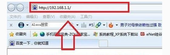

进入无线路由器设置界面,我们可以在无线路由器的背面查看到路由器的IP地址。通常,路由器的IP地址是    192.168.0.1   或者是   192.168.1.1 。找到这个IP地址后,我们打开浏览器(最好是IE,即  Internet  Explorer),打开浏览器后在地址栏输入你的路由器背面的IP地址。即输入 192.168.0.1或192.168.1.1.
如果弹出的界面需要用户名和密码,路由器背面会附有用户名和密码,输入即可。

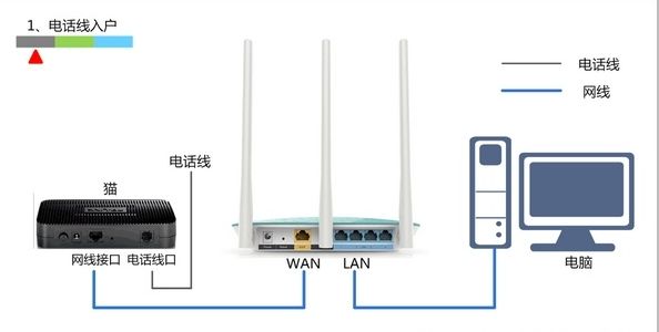

你好,宽带猫和路由器等连接方法参考如下: 051934d97qmo27mdtd67iw.png
路由器和宽带猫连接后需要进入路由器后台进行参数设置才可以使用的
打开浏览器输入管理地址一般是192.168.1.1,然后输入默认的登录密码admin登录后台。
