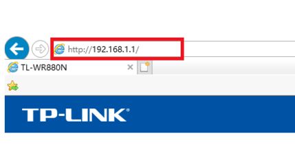

1、宽带网线或猫出来的网线连接路由器的WAN口,LAN口连接电脑.
2、启动设备后,打开浏览器,在地址栏中输入192.168.1.1进入无线路由器设置界面.(如进不了请翻看路由器底部铭牌或者是路由器使用说明书,不同型号路由器设置的默认都不一样).
3、设置界面出现一个登录路由器的帐号及密码,输入默认帐号和密码admin,也可以参考说明书.

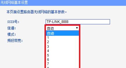

在802.11b/g网络标准中,无线网络的信道虽然可以有13个,但非重叠的信道,也就是不互相干扰的信道只有1、6、11(或13)这三个.
对于在家使用的无线路由器,建议将信道设成1或11,这样可以最大限度的避免和别家的路由器发生信号重叠.因为大多数人并不会修改这个设置而保持默认的6信道.
当然802.11b/g网络标准中只提供了三个不互相重叠的信道,这些可使用的非重叠的信道数量有点偏少,但对于一般的家庭或SOHO一族无线网络来说,已经足够了.
如在办公室有三个无线网络,为避免产生干扰和重叠,它们应该依次使用1、6、11这三个信道.

1.打开浏览器,输入192.168.1.1,进入路由器的网关页面。

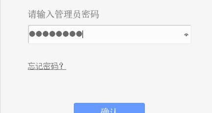

2.输入管理员密码。一般初始密码为admin。

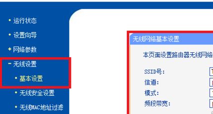

3.查看无线网络设置。在“无线设置”中的“基本设置”里找到“无线网络设置”。

5.修改路由器的信道,将信道修改为其他的信道,这里只要与其他的路由器信道不同即可,然后点击“保存”。这样就解决了wifi路由器信道设置的问题了。
