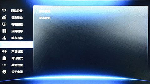

二、智能电视与路由器无法连接怎么办
检查WiFi密码是否正确。选中WiFi名称,并按遥控器“向右键”再选中“忽略此网络”,然后重新输入密码。开启路由器DHCP功能。如果关闭DHCP,则电视/盒子无法自动获取IP地址。检查是否路由器限制更多终端接入。如果路由器仅允许白名单设备接入WiFi,请把电视/盒子的MAC地址加入白名单再尝试连接。检查电视/盒子是否可以连接其它的WiFi(比如手机热点):①如果可以连接,请重启或者重置路由器;②如果无法连接,请将电视/盒子设备恢复出厂设置,再尝试连接WiFi。智能电视,是基于Internet应用技术,具备开放式操作系统与芯片,拥有开放式应用平台,可实现双向人机交互功能,集影音、娱乐、数据等多种功能于一体,以满足用户多样化和个性化需求的电视产品。[1]其目的是带给用户更便捷的体验,目前已经成为电视的潮流趋势。

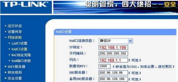

4、检查网关和DNS设置
关机、重启试过之后还是连不上的话,检查一下无线网络的网关和DNS是否正常,建议全部设置为自动获取,然后重启路由器和电视,试试连接情况。
