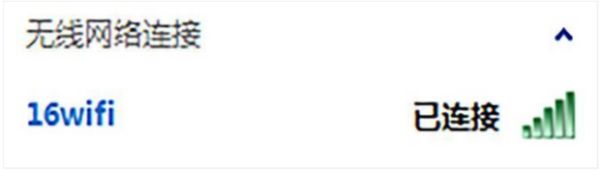

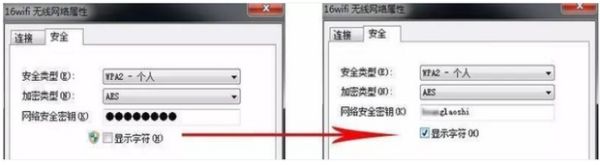

1、首先你要有一部已经连接过WIFI的电脑,就像这样。

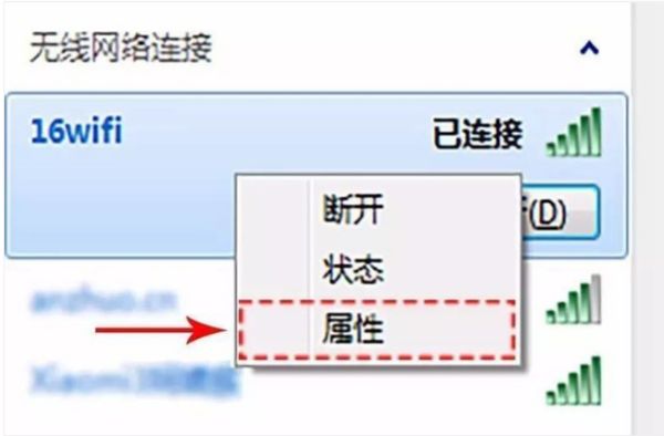

2、然后鼠标右键此WIFI,选择属性。
3、接着你就能看到这个WIFI的属性,只要把「显示字符」这一项打勾√,你就可以看到WIFI密码了。

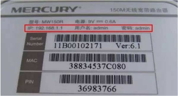

4、也可以从用网线上网的电脑找回WIFI密码:首先找到你的无线路由器,路由器的底下会有一些参数,如图所示。

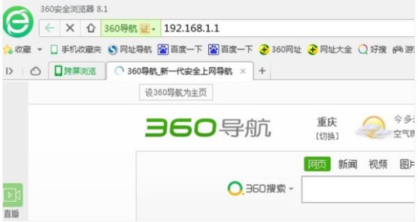

5、请在浏览器上搜索IP:192.168.1.1;用户名:admin;密码:admin。这两个参数就相当于大门和钥匙的关系,你需要找到大门的位置同时拥有钥匙才能找回WIFI密码。接着打开浏览器,在地址栏这一处输入刚才记录下来的「IP」,也就是大门的位置,然后按回车。

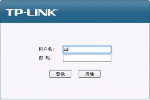

6、接着你就看到要求输入用户名和密码的一个窗口,把刚才记录下来的用户名和密码分别填进去,点击登录即可。

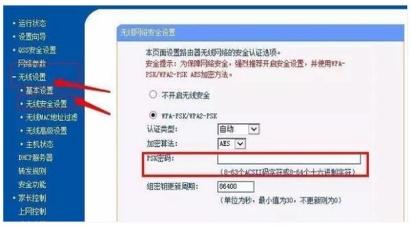

7、进入后台,在左边的导航栏选择「无线设置」→「无线安全设置」就可以在右边看到你的WIFI的密码了。

1、首先我们登入无线路由器控制界面浏览器输入192.168.1.1;
2、控制界面里面有无线设置——>无线安全设置;
3、我们在右侧的WPA-PSK/WPA2-PSK修改PSK密码。
