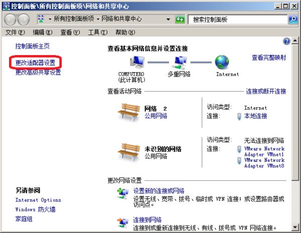

在桌面“网络”图标点击右键,选择“属性”
在打开的“网络和共享中心”中点击左侧“更改适配器设置”

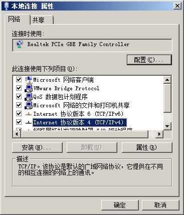

在“本地连接”图标上点击右键,选择“属性”

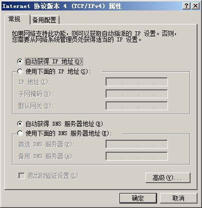

双击“Internet 协议版本 4 (TCP/IPV4)”
按下图进行配置,然后一路点击“确定”按钮关闭所有对话框即可。

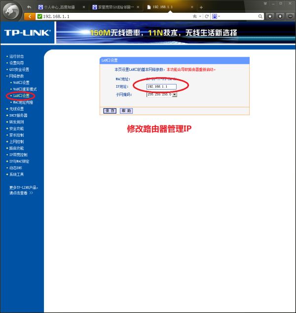

二、若用户端为路由器:

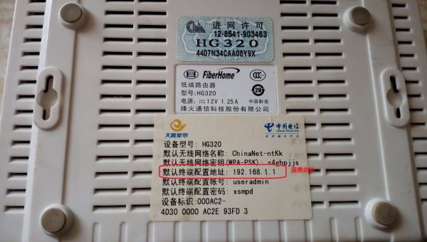

检查主路由(你家的)和副路由(邻居家的)IP地址是否相同,若相同,需要将副路由IP地址进行修改,若不同,此步骤可略过。
浏览器访问路由器管理页面可进行修改(比如主路由为192.168.1.1,副路由为192.168.0.1)。

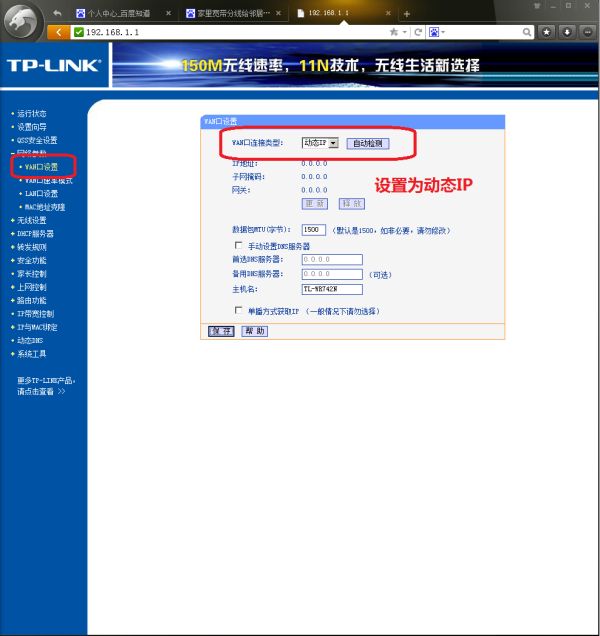

打开副路由管理页面(邻居家电脑上,在浏览器地址栏中输入副路由IP地址),在WAN口配置部分按下图进行设置。
保存重启副路由即可。

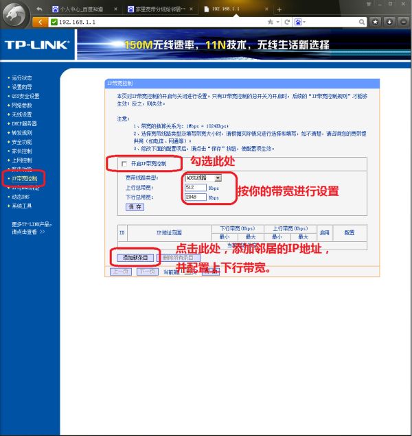

三、如需对邻居进行限速,则需在主路由中进行设置。
在上面两种设置中,手动给邻居的电脑或路由器配置IP地址(这一步很重要,是带宽控制的依据)
打开主路由管理页面,在带宽控制部分进行设置:
保存重启即可。
