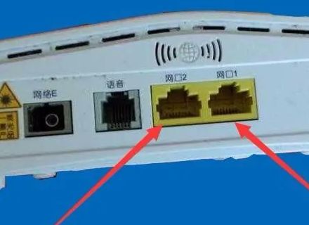

三、一个光猫接两个路由器怎么接
一个光猫接两个路由器的连接方法如下:
工具:联想小新air14、Windows8、百度浏览器8.1.

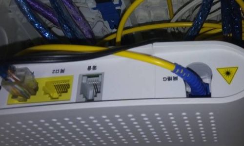

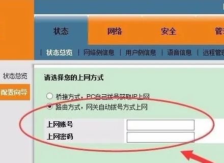

1、首先设置好电信光纤猫,使它能够上网。

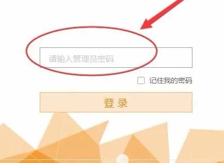

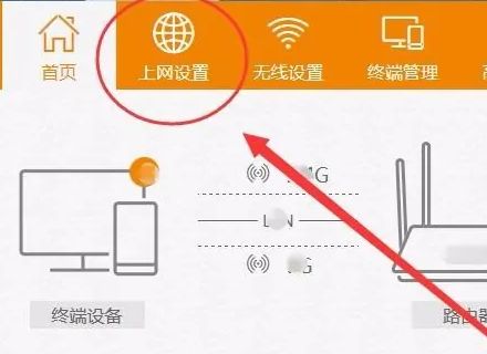

2、然后在浏览器中登录路由器界面,输入用户名和密码。

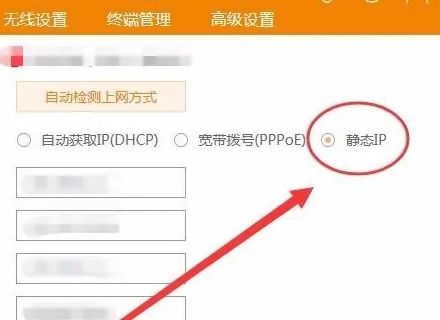

3、接着在打开的路由器设置界面中,选择上网设置选项。

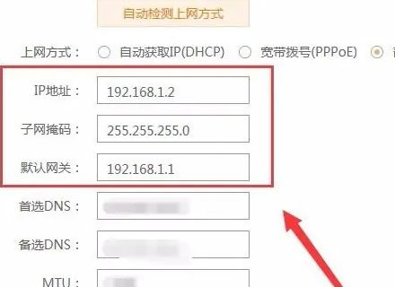

4、然后在上网设置窗口中,选择静态IP选项。
5、设置IP地址为192.168.1.2,网关为192.168.1.1.

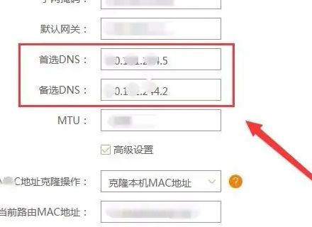

6、然后,设置DNS地址,注意不同的宽带它是不同的。

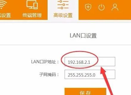

7、接着单击高级设置按钮,选择内网设置选项。
8、然后高级设置窗口中,选择LAN口设置选项,将LAN口IP地址更改为192.168.2.1,点击保存。

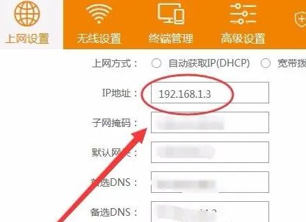

9、接着用设置路由器1相同的方法,登录路由器2,选择上网设置选项,将IP地址更改为192.168.1.3.

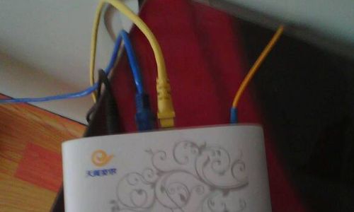

10、最后将两个路由器都接入电信光纤猫,就完成了。
