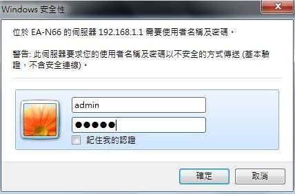

1. 开启 [浏览器] 在网址输入IP地址: [192.168.1.1]。
2. 输入登入设定页面的 [账号、密码]

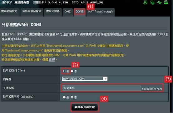

3. 左侧点选 [外部网络(WAN)]
4.
(1) 点选 [DDNS] 页面
(2) 点选 [是]
(3) 输入 [主机名] (DDNS域名)
(4) 点选 [套用本页面设定]
5. 点选 [确定] 即可完成设定
※ 注意事项:
如果您目前的无线路由器使用一个私人的 WAN IP 地址(192.168.x.x, 10.x.x.x, or 172.16.x.x)。此路由器可能处于多层 NAT网络中,而 DDNS 服务不能在此环境下工作。请连络您的网络管理人员处理此问题。
