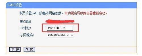

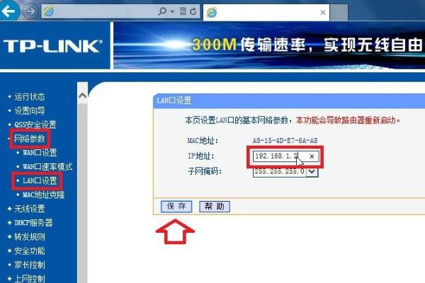

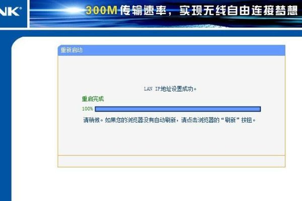

3、登录路由器,点击网络参数→LAN口设置→将IP地址从原来的:192.168.1.1改为:192.168.1.2(副路由器和主路由器保持相同的网段,只是最后一组不一样,否则会产生冲突)。
4、点击保存之后,路由器会自动重启。

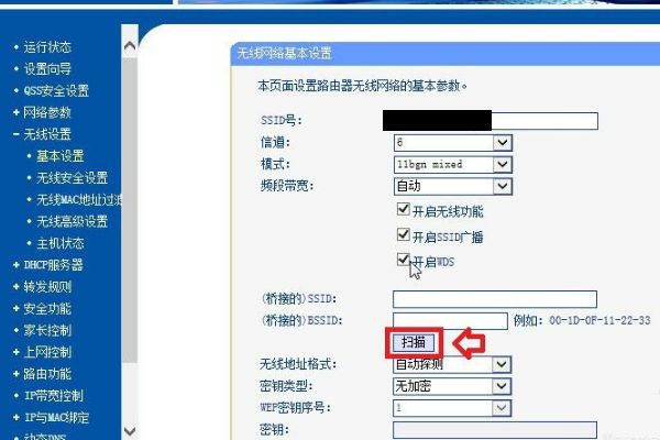

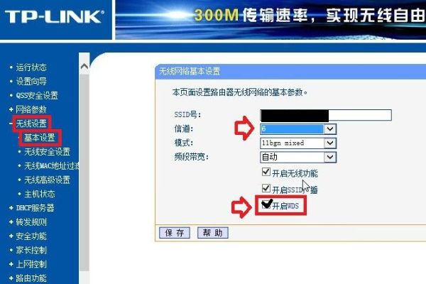

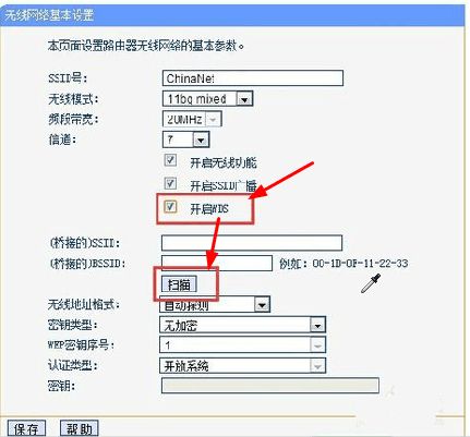

5、登录路由器,无线设置→基本设置→将ISSD号修改成和主路由器一样的名称,再将信道也改成6,最重要的是点选开启WDS选项→保存。

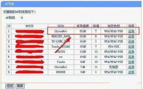

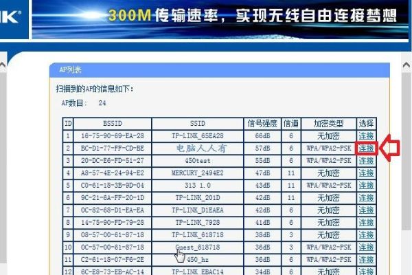

6、之后会弹出以下的界面,再点击扫描。
7、在弹出来的周边无线讯号,就会有主路由器的相关信息了,点击连接。

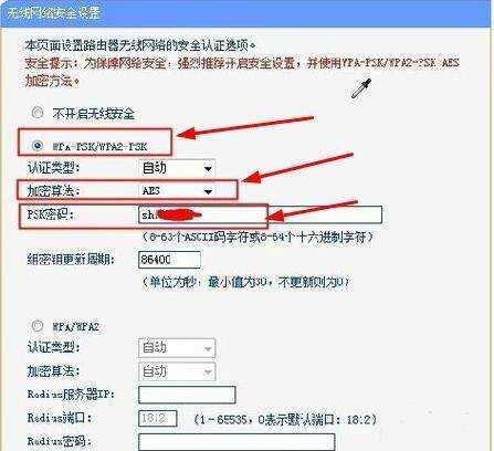

8、再输入主路由器正确的密钥→保存。
9、继续,设置副路由器的密钥(和主路由器相同的密钥)→保存。

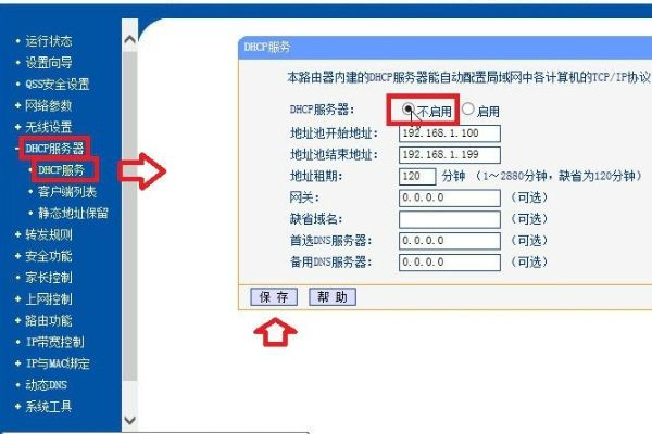

10、DHCP服务器→DHCP服务→不启用→保存。

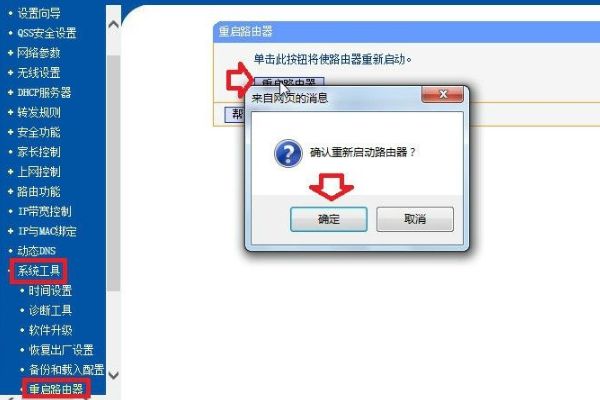

11、系统工具→重启路由器→重启路由器→确定。

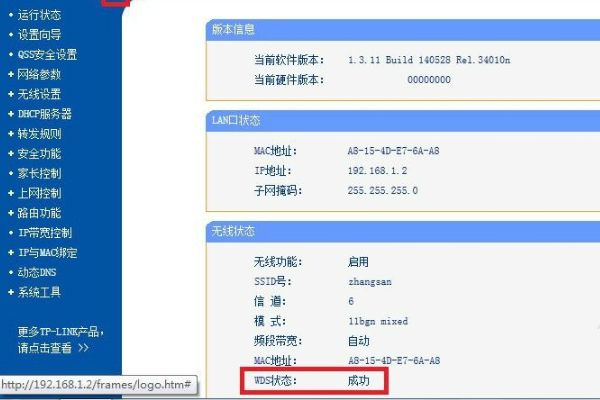

12、稍后,来到这个界面,底部已经有WDS状态,路由器桥接成功。

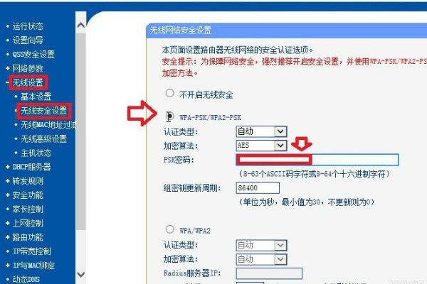

3、无线设置-无线安全设置,记下已经设置的无线密码和加密方式。

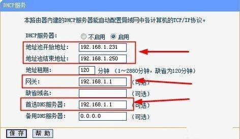

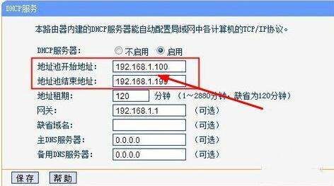

4、打开DHCP服务器,记下已设置的IP地址范围。
5、连接副路由器登陆设置(方法同上面一样),打开网络参数--LAN口设置,修改其中IP地址,改成不与主路由器重复的地址,但是要是同一个网段。保存后需要根据提示重启。
6、重新登陆路由器后,点击DHCP服务器,如果关闭(请先跳过最后再设置)点击不启用,保存即可。如果不关闭修改IP地址的范围为主路由器的DHCP范围外,不可相交。网关和DNS服务器填入主路由器的IP地址。

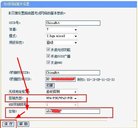

7、打开无线设置--基本设置,设置SSID号和信道(要和主路由器一样),其他默认,保存。
8、打开无线设置--基本设置勾选启用WDS,点击出现的扫描按钮
9、在弹出扫描结果界面选择要桥接的SSID,点击后面的连接。
10、上一步点击连接后,就会自动把要桥接的路由器信息填入,选择主路由器的加密方式,输入主路由器的无线密码,保存。
11、点击路由器的运行状态,查看无线状态,wds状态。如图显示成功即成功。
