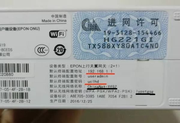

首先要求你进去天翼无线路由器,路由器的登录地址和初始密码(红线),无线的初始名称和密码(黑线),在天翼路由器背后可以找到;
2.进去点击网络,wlan设置,就可以修改无线密码了。

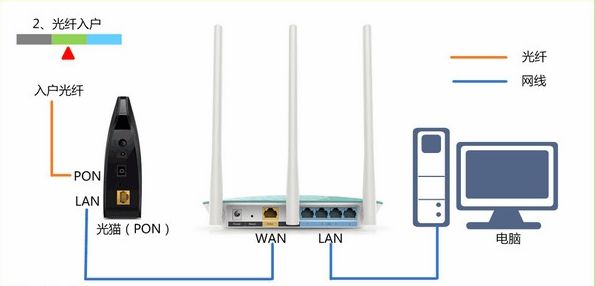

1、电信天翼宽带家庭的网线先不要连接路由器。

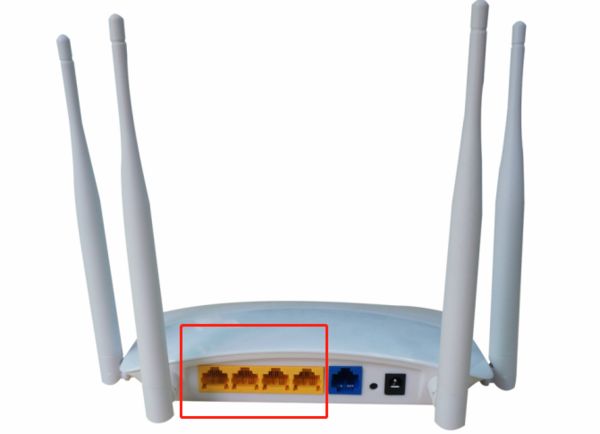

2、用一条网线一头连接路由器的任意LAN口一头连接电脑的网卡。

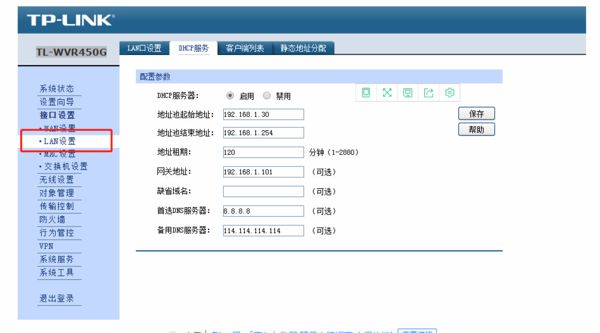

3、通过电脑浏览器登陆界面,点击LAN口设置。
4、将LAN口IP改成192.168.2.1,避免与天翼宽带的路由器IP网段冲突;
5、点击WAN口设置,将WAN口上网方式选择:动态IP连接

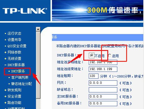

6、点击DHCP服务器设置,开启DHCP服务器。
7、点击无线设置,界面下设置账号及密钥,建议密码中加上@字符这样别人就不能蹭网。
8、点击保存退出,路由器会自动重启。电信天翼宽带家庭的网线连接到路由器的WAN口上,这个时候电脑就可以上网了。
