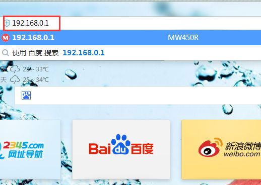

一、首先打开电脑浏览器,然后在地址栏输入路由器管理地址(参考路由器背面标示)并转到。

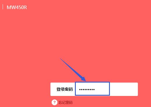

二、进入路由器登录界面后,输入管理员密码,按回车键进入。

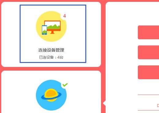

三、进入路由器管理界面后,点击“连接设备管理”。

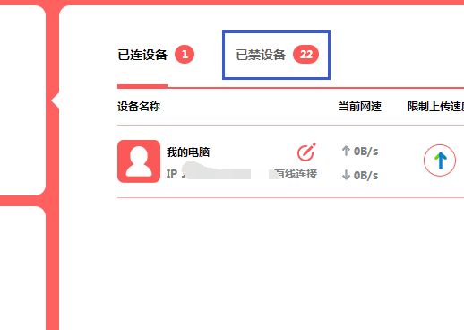

四、在连接设备管理界面点击“已禁设备”。

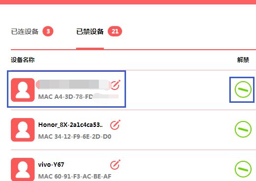

五、在已禁设备列表内找到自己手机,点击右边的“解禁”。

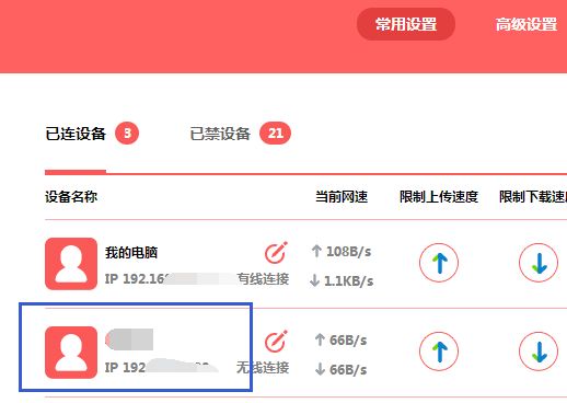

六、解禁后,该部手机就可以正常连接WIFI了。
