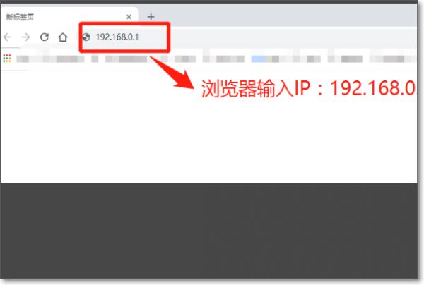

通电后,打开浏览器 从浏览器地址栏输入 192.168.0.1   按回车键 一般路由器的反面都有自己进设置的 登录方式,比如TP 路由器大部分是tplogin.cn。。

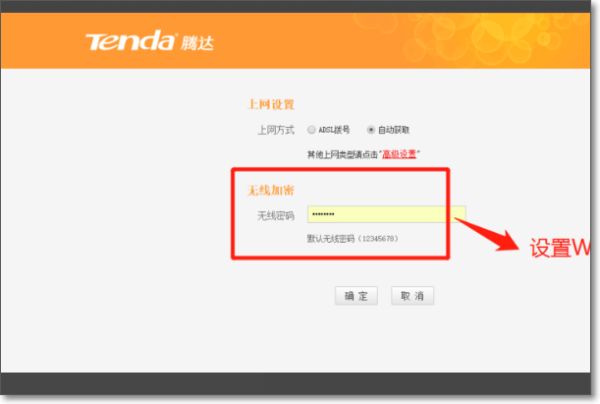

输上家里开通宽带时 所提供的 宽带账号 和 密码 再自己设置一个无线密码 点击确定,稍等1-5分钟后,路由器显示已连接。就可以上网了。
如果想改一下自己家里的无线网名称和密码从无线设置里边,找到设备名称输上自己设定的名称,即可。点击无线加密 右侧出现一对话框,安全模式一般选择WPA-PSK(安全性最好的模式),下方可以改下自己设置的密码。

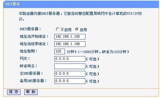

1、打开路由器有个“DHCP服务”看图   照图设置就行了。
2、在DHCP服务下面有个“客户端列表”可以看到你的路由器连接了几台机器,客户端有个IP地址,有客户端名,客户端名是指你计算机名称,记着你的计算机名称的IP,其它的是别人的。

1、在电脑浏览器输入腾达路由器管理IP,默认为192.168.0.1,

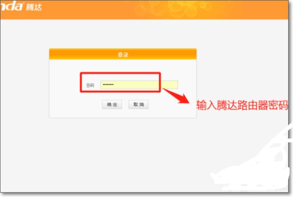

2、在弹出腾达路由器的登录界面上,输入腾达路由器的密码,点击“确定”登录。默认密码为:admin,

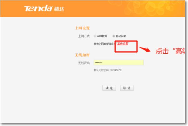

3、登录成后,在窗口界面上,点击“高级设置”选项进行高级设置。

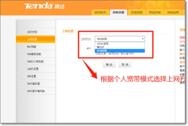

4、在路由器设置窗口中,点击“上网设置”选项并选择上网方式,输入相关信息后,点击“确定”。拨号上网选择ADSL根据提示输入拨号信息,光纤上网选择静态IP,根据提标输入IP信息。

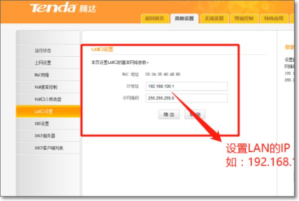

5、为了避免他人使用腾达路由器默认设置占用网络,点击LAN口设置,修改LAN IP。比如:修改为192.168.100.1,
6、返回首页,设置腾达路由器的Wifi密码,点击“确定”完成路由器设置。

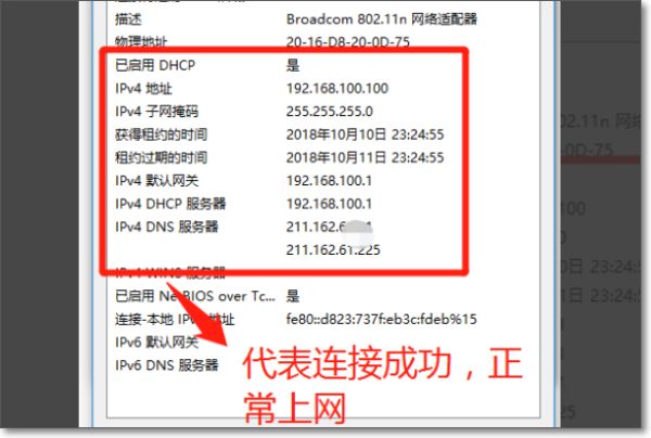

7、腾达路由器设置完成后,使用笔记本或手机连接腾达路由器,查看连接上网情况。
