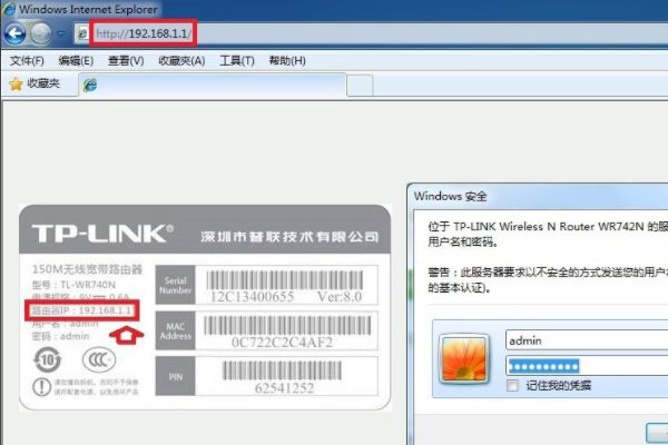

1、首先,使用IP地址即路由器背面的ip地址,比如192.168.1.1 输入浏览器的地址栏,回车打开路由器设置界面。

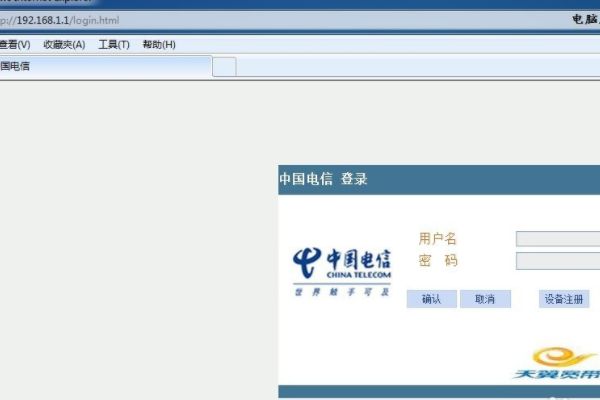

2、如果之前可以进入路由器的设置界面,现在又进不了此界面了,基本上就是前段的设备IP2、地址和路由器的设置界面一样冲突了。

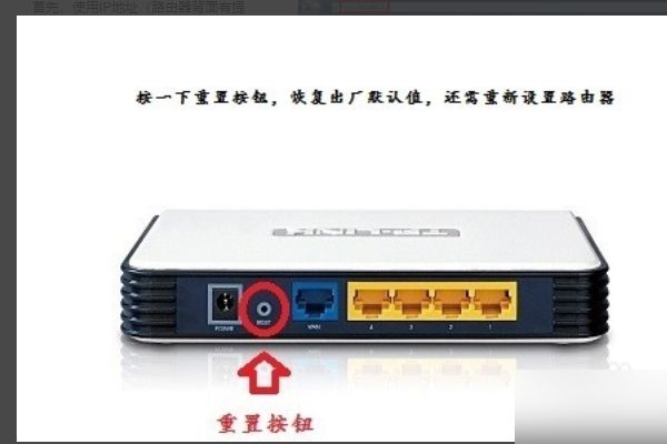

3、这时候,再使用192.168.1.1地址是无法进入路由器的界面,只有按路由器的重置键。重新设置路由器。

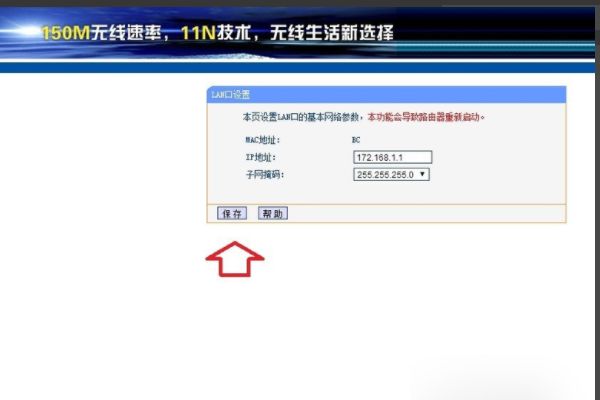

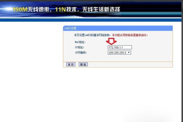

4、只要能重新进入设置界面,可以设置LNA口的IP地址。
5、将IP地址中的192改成172.
6、然后我们点击保存。

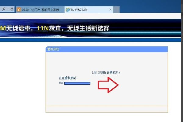

7、此时,路由器会自动重启。

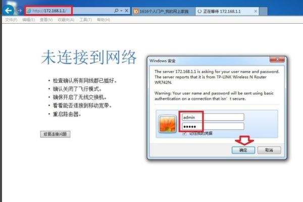

8、然后,再使用刚刚改过的IP地址:172.168.1.1 输入浏览器的地址栏,重新登录,这样就可以分别登录路由器的172.168.1.1 界面,和上级光猫的设置IP地址:192.168.1.1设置界面了。

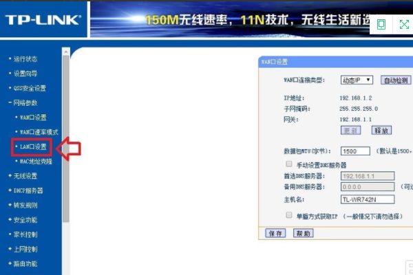

登陆路由器后,默认在运行状态,图中红色框框处的IP地址即是该路由器的地址,我们修改一下,这样2个路由器的默认IP地址就不同了。
点击网络参数中---LAN 口 设 置,此时看到设置内容,我们可以修改该路由器的IP地址了。把倒数第二个数换一个,这里我换成2,就变成了192.168.2.1 再点击保存。
修改完成路由器会重启,此时登陆需要浏览器输入192.168.2.1即可再次登陆路由器,回到运行状态,发现IP确实变了。因为登陆路由器的IP改变了,就不会与默认的路由器的IP冲突了。
