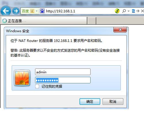

1、打开浏览器,在地址栏输入路由器网关IP地址(路由器背后的标签上有,一般是192.168.1.1),输入登录用户名和密码(一般均为admin);

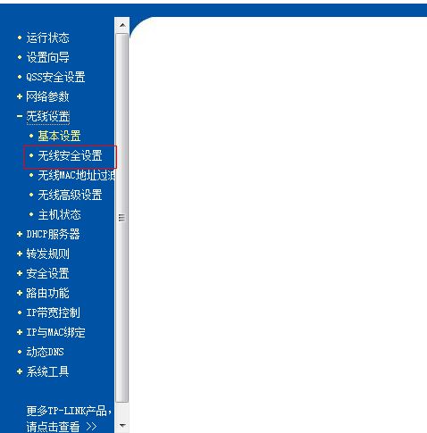

2、登录成功后就显示运行状态了,点击“无线设置”;
3、再点击“无线安全设置”,无线网络名称(SSID),就是一个名字,可以随便填,一般是字母+数字;

1、打开浏览器,在地址上输入192.168.1.1(具体参考路由器背部标签的地址)进入路由器,默认登录账号和密码都是admin,修改过密码的请输入你修改之后的密码。

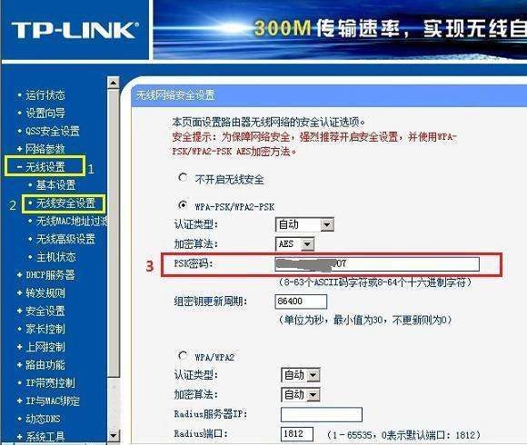

2、进入路由器的服务器,选择“无线设置”——“无线安全设置”。
3、在无线安全设置中,PSK密码一栏输入你想修改的密码,最后下拉点击保存即可!也就成功修改路由器密码了。
