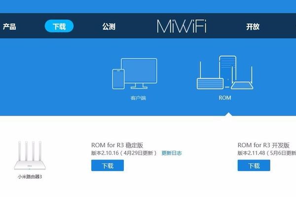

先到小米路由器官方下载页面下载相应的ROM。

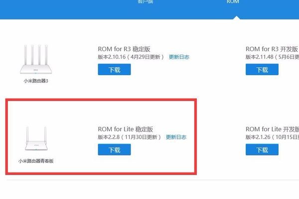

2、在该界面跟据自己的路由器型号下载对应的ROM。这里的ROM分为稳定版和开发版,开发版比稳定版会多一些新鲜的功能。

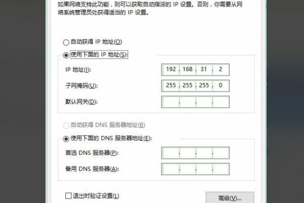

3.准备好ROM包之后,就开始固定本机IP。根据小米官方的说法,固定的ip地址在192.168.31.2--192.168.31.254之间都可以。

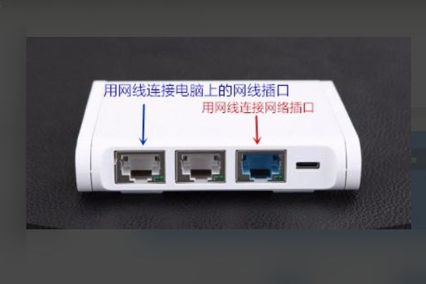

4、然后用网线连好电脑和路由器,这一步跟有线路由的连接方法相同,具体方法是用一根网线连接网络插口和路由器的WAN口,用另外一根网线连接路由器的LAN口和电脑上的网线口。记得给路由器插上电,没电路由器是没法工作的。

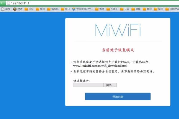

5、打开电脑浏览器,输入192.168.31.1,会出现如图的画面,在“请选择固件”一栏中导入之前下好的ROM,点击“开始恢复”,接下来只要等恢复结束就可以重新设置路由器了,就可以解决小米路由器一直亮黄灯的问题了。
