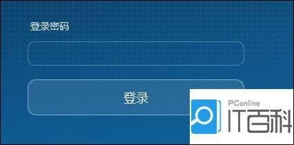

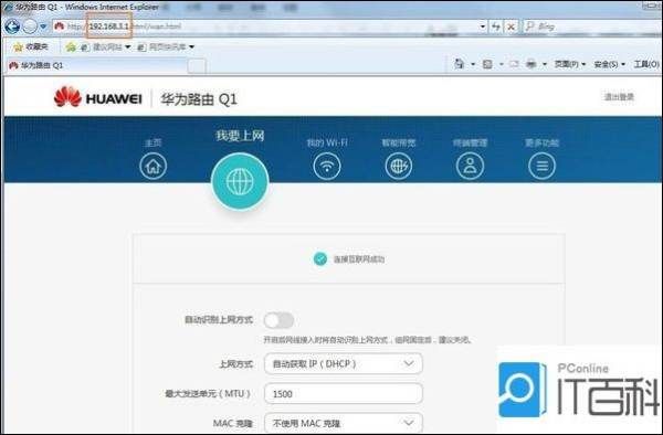

检查二:确认电脑是否能正常访问路由器的 Web 配置界面
1、用网线将电脑连接到路由器的 LAN 接口。
2、打开电脑浏览器,在浏览器地址栏中输入“ 192.168.3.1”, 确认电脑是否能正常访问路由器的 Web 配置界面。
3、如果电脑能正常访问路由器的 Web 配置界面,请尝试清理下浏览器缓存或者换一个浏览器试下。若仍无法上网,请参考检查三。
4、如果电脑不能访问路由器的 Web 配置界面,请参考检查三,确认电脑是否能正常获取 IP 地址。同时,检查浏览器是否设置了Proxy(以IE浏览器为例,浏览器右上角“ 工具”—“Internet选项“—“连接”—“局域网设置”—“ 代理服务器 “下面的选项不勾选)。

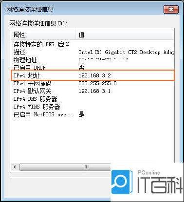

检查三:确认电脑是否能正常获取 IP 地址。
路由器默认的局域网 IP 地址为192.168.3.1,并且默认开启了 DHCP 服务器,能自动给电脑分配 IP 地址,并且 IP 分配范围为“ 192.168.3.2~192.168.3.254 ”。若您的电脑 IP 地址不在此范围内,则不能正常上网。
2、单击桌面右下角的图标 ,选择“ 打开网络和共享中心”。
请点击输入图片描述

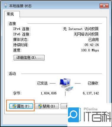

3、单击“ 更改适配器设置”。 右键单击本地连接,选择“ 状态”。
4、在弹出的 “本地连接 状态” 对话框中,单击“ 详细信息”, 查看电脑 IP 地址是否和路由器的 IP 地址 192.168.3.1 在同一网段,即为 192.168.3.* (“*”为2~254) 。

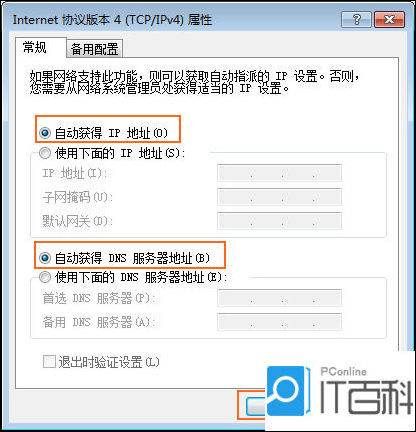

5、若 IP 地址和路由器的 IP 地址不在同一网段,则在“本地连接 状态”对话框中,单击“属性”。
6、双击“ Internet 协议版本4(TCP/IPv4)”。
7、选择“ 自动获得 IP 地址 ”和“ 自动获得 DNS 服务器地址”, 单击“确定”。
8、如果您关闭了路由器的 DHCP 服务器,则计算机将无法自动获取 IP 地址,请手动设置计算机的 IP 地址,使其和路由器的IP地址在同一网段(如:192.168.3.2)。

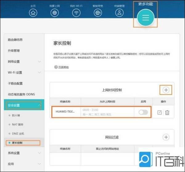

检查四:确认电脑是否被设置了家长控制 。
路由器支持家长控制功能,能够控制终端的上网权限。若您的电脑被管理员设置了家长控制,则无法正常上网。

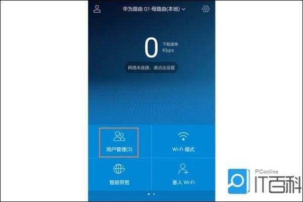

方式一:通过手机 HiLink APP 查看
1、手机连接路由器的 Wi-Fi。打开手机中的 华为HiLink APP。点击“ 用户管理”。

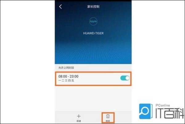

2、查看不能上网的电脑是否被设置了家长控制。如果是,点击该电脑,关闭或删除“ 家长控制” 规则后,重新尝试是否可以上网。
方式二:通过电脑 Web 配置界面查看
1、将电脑连接到路由器的 Wi-Fi(或将电脑连接到路由器的 LAN 接口)。
2、打开电脑浏览器,在浏览器地址栏中输入“ 192.168.3.1” 访问路由器 Web 配置界面。
3、进入“ 更多功能 > 安全设置 > 家长控制 ”页面。检查不能上网的那台电脑是否在 “家长控制” 的终端列表里。如果是,请关闭或删除家长控制规则后,重新尝试是否可以上网。
