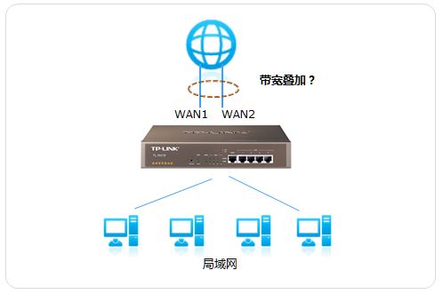

二、多条宽带的带宽是否可以叠加?
答:从两个方面考虑:
[1] 对整个局域网来说,出口带宽数量多了,相当于总带宽上升,这样是可以起到叠加效果。
[2] 针对特定主机来说,多条宽带能否叠加,与主机的应用有关系。我们以一个列子来解答:
主机A所在网络的接口路由器拉了两条宽带,如下:
接口
注意:此处的M为Mbps,1Byte=8bit,如512Kbps=64KBps。
不考虑其他主机占用带宽时,内网主机A的上网带宽是多少呢?
上传:
主机向外网某服务器上传最大速度为64KBps(512Kbps)或者2.5MBps(20Mbps)。原因是给同一个服务器上传时只能走某一个WAN口。比如QQ上传邮件附件、百度网盘上传等。
如果是多链 接上传,上传速度可以叠加。
下载
下载包括两种,多链接下载和单链接下载:
多链接下载:如在迅雷上开启下载,资源数大于1则表示多链 接,此时带宽可以达到24M,也就是WAN口带宽可以叠加。常见应用如P2P下载、P2P视频等。
单链接下载:如 右击 >> 目标另存为,将某个文件保存在本地。这种下载是点到点下载,只能走固定的WAN口,所以下载速率为500KBps(4Mbps)或2.5MBps(20Mbps),无法叠加。常见应用如在某公司网站下载资料。
网页
一般都是单链接,最大只 能体验某WAN口的最大带宽。
