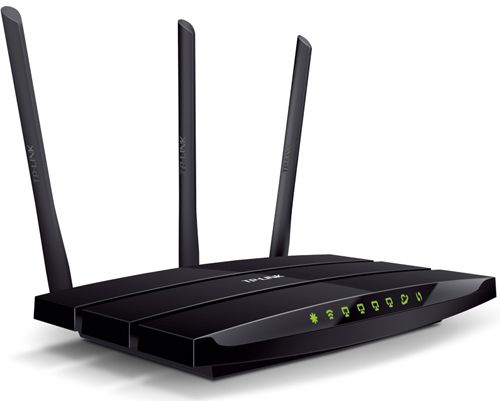

家用路由器一般有1个WAN口,4个LAN口,一套天线。为什么说一套天线呢,因为现在很多路由器用了MIMO技术,所以不止一个天线。这其中,WAN口用于连接外网,如果你家里是光纤到户,那就连到光猫上。如果是网线进来的,就直接连接到外网的网线上。而LAN口就是用来连接自己的电脑。如果电脑是无线网卡或者手机上网,就连接的路由器的WiFi热点上就行了。怎么区分WAN口和LAN扣呢,交大家一个技巧,LAN口是四个连一起的,颜色一样,而WAN口一般是独立的,颜色与LAN口不一样,很容易区分。

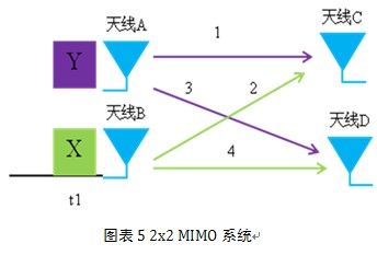

前面说道,为什么现在很多路由器采用了多天线的技术呢?
首先来说,采用MIMO(Multiple-Input Multiple-Output)技术的意思就是在发射和接收端采用多个天线,常见的有2x1、1x2、2x2等。MIMO技术的目的在两个方面,一方面是分集,另一方面就是复用。分集是抵抗多径引起的信道衰落,我们可以认为他的目的是提高通信的可靠性。而复用就是为了增加带宽,提高速度。所以说,如果我们采用多天线的路由器,那我们的电脑和手机就要支持多天线才能获得最好效果。但是很多时候我们手机或电脑都只有一个天线,但是我们用来双天线的路由器之后,还是觉得速度快了呢?这其实增加的并不是带宽,而是增加了可靠性。因为无线传输的误码是很高的,传错了就要重新传,而增加了可靠性,误码率降低了,减少了重传的几率,所以我们感觉是觉得速度变快了。
