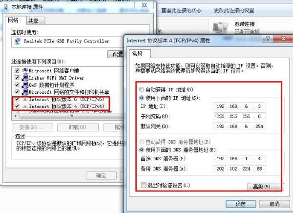

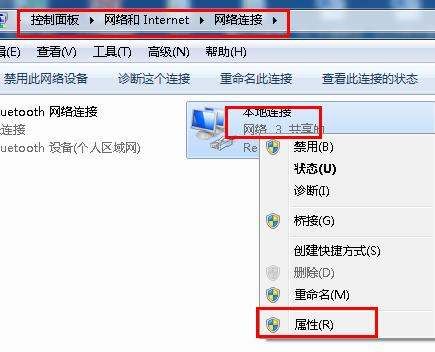

1、在上网的电脑上找到控制面板-网络和internet-网络连接,找到本地连接,右键-属性。
2、看IP,如果里面配置了参数,把IP、子网、网关、DNS都记录下来。如果是自动获取后面就简单了。

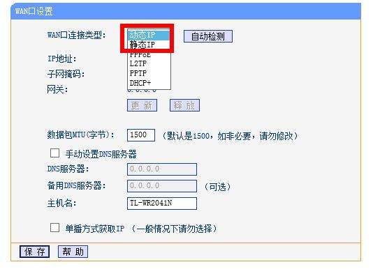

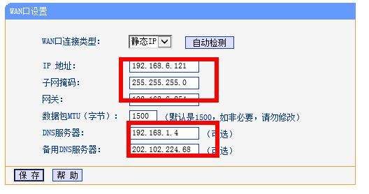

3、路由器通电并插上网线,登陆路由器后台。在WAN口设置中,有WAN口连接类型,如果第二步中无参数配置,选择动态IP;如果有参数配置,选择静态IP并配置,参数就是第二步中找到的参数,见下图2.
4、保存以后自动重启路由器即可。

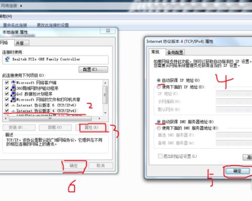

你有两台电脑,首先都要安装网卡,然后“开始”->“控制面板”->“网络连接”->右键单击“本地连接”->“属性”->“TCP/IP属性”,然后选择“自动获得IP地址”、“自动获得DNS服务器地址”。

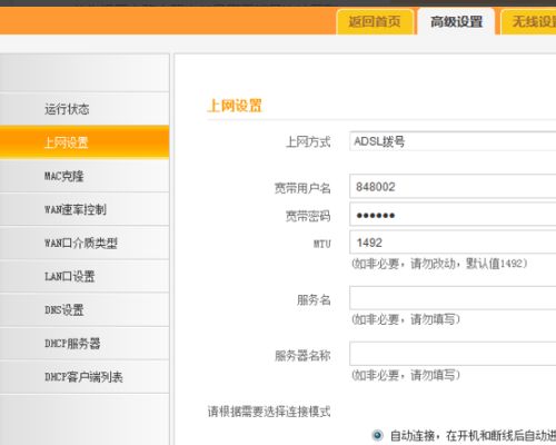

第6步 选择“高级设置”→“WAN口设置”命令,将WAN口连接类型选择为PPPoE,在账号和密码栏中输入ADSL拨号连接的账号和密码,单击“保存”按钮。

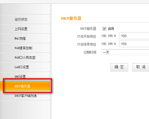

3、开启路由器dhcp服务,以及无线服务,并设置无线密码。

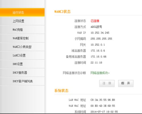

4、路由器a设置完后,检查路由器a 拨号是否成功,查看wan口端口状态是否获取到ip地址,获取到ip及表示拨号连接成功。

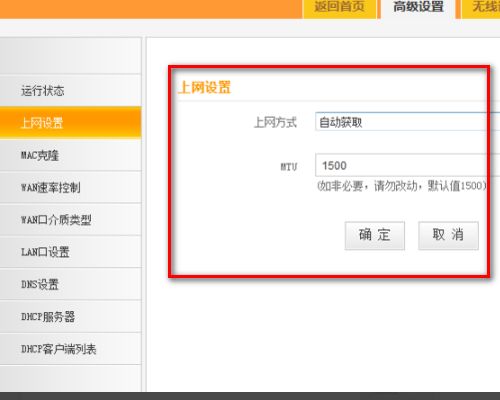

5、现在我们用电脑连接b路由器,在b路由器 上网设置 功能 中 选择“自动获取ip” 并修改b路由器的LAN口地址也就是路由器B的管理的地址。
