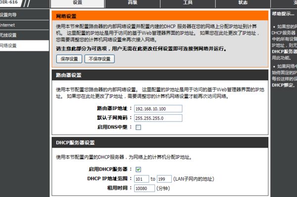

登陆的IP地址不在允许设定的范围内,是因为设置的ip地址超出路由器dhcp分配范围,或者超出了ip地址默认范围0-255之间,解决方法如下:
一、查看路由器设置的ip地址范围为多少。
打开浏览器,输入路由器登陆地址,进入路由器登陆界面,输入路由器登陆账号密码,进入路由器设置界面,在路由器网络设置中,查看DHCP服务器设置,查看ip地址设置范围。
二、更改电脑ip地址,设置ip地址最后一位在DHCP
ip地址范围中即可。

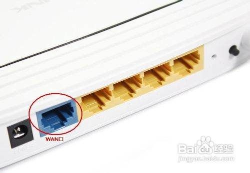

首先,要保证你的网线连接正确。也就是将外网进来的网线接到路由器或猫的WAN口上,而电脑的网线则接到LAN口上了:

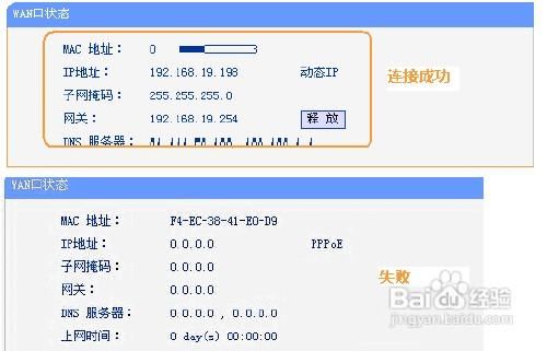

当你的WAN连接正确、帐号也配置正确,我们可以在“运行状态”中查看WAN口运行状态。如果有获取到DNS服务器,就是没有问题的了,否则就有问题:
此时有问题你可以找服务商了。

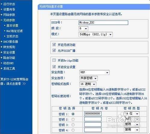

然后,设置无线的时候建议将无线信道设置成常用的,如6或9:

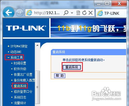

设置完成后,记得要重启下路由器:

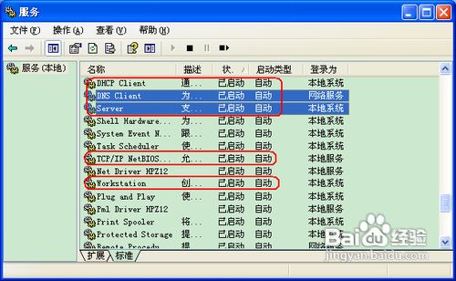

最后,要保证你的网络相关服务已经开启,如下:Workstation、Server、TCP/IP NetBIOS Helper、DHCP Client、DNS Client:
