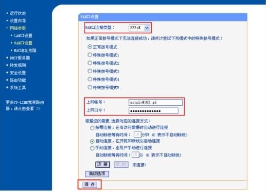

6.   找到“网络参数”--“WAN口设置”。
7.   在右侧第一项“WAN口连接类型”选择“PPPoE”,并输入“上网账号”和“上网口令”,点击保存。

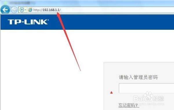

首先,我们在路由器后面的面板中找到路由器的IP和用户、密码,然后将IP输入联网的电脑浏览器上,搜索网址。
一般来说路由器的IP是192.168.1.1或者就是192.168.1.0(这个是极少数)。如果出现的如下界面就是路由器的后面标示的用户密码输入确定即可进入路由器的设置界面。

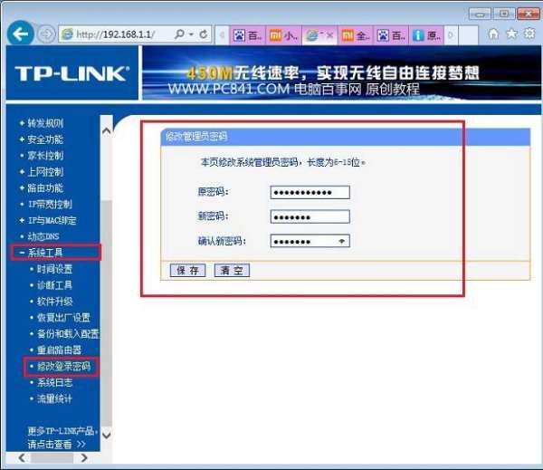

2,查看路由器的背面,有路由器的地址,账号和密码。打开网页,输入路由器地址(一般为192.168.1.1),填入刚才看到的账号和密码(一般为admin)。
3,进入到路由器密码设置密码那一项。重新设置密码。
