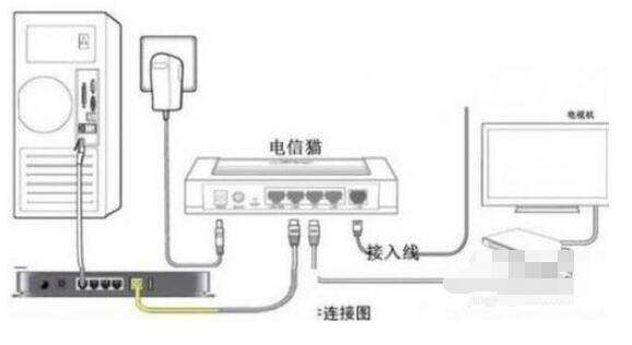

绑定路由器步骤:1、从猫的任意一个LAN口接网线到无线路由器WAN口上智慧沃家路由器设置,在从无线路由器的LAN上,接网线到电脑上,将本地连接IP地址和DNS设置自动获取。
2、先将无线路由器通电智慧沃家路由器设置,电脑连接上无线路由器,将LAN地址IP改成192.168.2.1.避免猫网段IP与无线路由器网段地址有冲突。

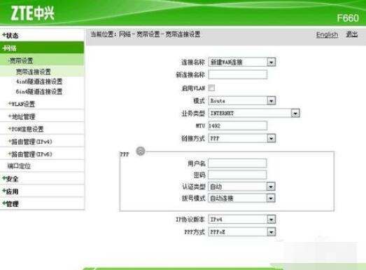

3、然后,路由器重新启动后,路由的WAN端口连接到光猫的LAN端口,路由的WAN参数设置为PPPOE拨号上网,然后所有计算机通过Internet访问Internet路由器,而不是直接连接光猫。
4、然后,在IE地址栏中输入192.168.100.1进入登录界面,输入用户名:telecomadmin account:admintelecom。进入管理界面。
5、然后,在左侧导航树中选择LAN> LAN端口工作模式,选择4个LAN端口,如下菜单LAN主机配置,192.168.100.1255.255.255.0,DHCP服务配置,启用DHCP主服务器,起始地址192.168 .100.2,结束地址192.168.100.254.
6、最后,在左侧导航树中选择“WAN> WAN配置”,选择连接方式为路由,VLANID并询问安装程序,802.1p 1.获取IP模式选择PPPOE,输入您的宽带帐号和密码,绑定项,选择要打开的共享LAN端口,启用NAT并测试是否可行。
