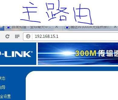

首先把第一个路由器的信道固定为1或者6频道,第一个路由器你要知道它的ip地址(假设是192.168.a.1),加密方式,wifi密码。

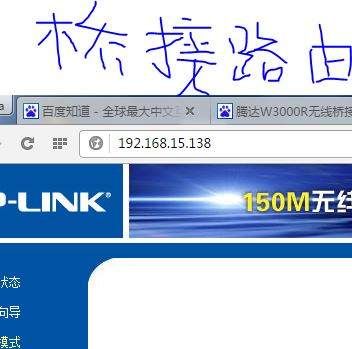

进入第二个路由器

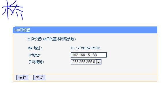

首先设置lan口ip为192.168.a.2,

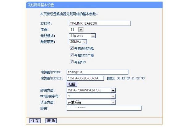

正常设置无线部分:ssid可以默认,wifi密码可以设置同第一个路由器,也可以不同
关闭第二个路由器的dhcp服务
回到第二个路由器的无线设置部分//无线基本设置 打开wds
搜索 附近的ssid,,选中第一个路由器的ssid,选择加密方式(为路由器1号的)填写密码(路由器1号的wifi密码)
保存重启
