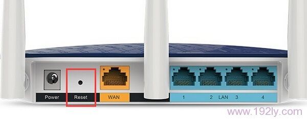

无线路由器上一般有一个RESET按钮(不同品牌的无线路由器可能有所差别,有的路由器上是Defualt按钮,有的是一个很小的孔),如下图所示;在无线路由器通电的情况下,一直按住RESET按钮至少5秒以上的时间,无线路由器就会重置成功。
Reset按钮重置无线路由器

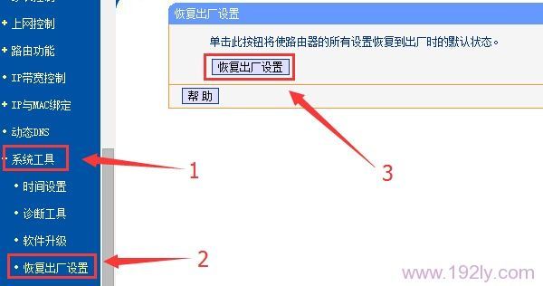

除了按住RESET按钮进行重置,用户还可以在无线路由器的设置界面进行重置,本例以TP-Link无线路由器为例,进行演示说明。
点击“系统工具”——>“恢复出厂设置”——>再次点击右侧界面的“恢复出厂设置”按钮,就可以把无线路由器恢复到出厂设置了。
设置界面重置无线路由器
注意问题:
在无线路由器的设置界面进行重置时,用户必须知道无线路由器的登录密码,能够登录到无线路由器的设置界面。如果用户忘记了无线路由器的登录密码,则只能够通过按住RESET按钮来进行重置了,这一点请注意。
