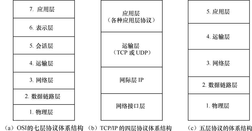

路由器中的端口协议有许多种,常见的包括TCP(传输控制协议)、UDP(用户数据报协议)和ICMP(Internet控制消息协议)等。
下面简单介绍一下这几种协议的功能和举例说明:
1. TCP协议:TCP是一种面向连接的协议,它能够可靠地传输数据流。TCP协议通过三次握手建立连接,确保数据能够正确地从源到目的地传输。常见的TCP端口号包括:
- 80端口:用于HTTP协议,即网页浏览
- 21端口:用于FTP协议,即文件传输协议
- 22端口:用于SSH协议,即安全Shell协议
- 443端口:用于HTTPS协议,即加密网页浏览
2. UDP协议:UDP是一种面向无连接的协议,它不保证数据包能够成功到达目的地。UDP协议速度快,常用于实时应用如视频、音频等。
- 53端口:用于DNS协议,即域名系统协议
- 69端口:用于TFTP协议,即简单文件传输协议
- 123端口:用于NTP协议,即网络时间协议
3. ICMP协议:ICMP协议是一种控制消息协议,它通常用于网络中的诊断和控制。常见的ICMP消息包括:ping、traceroute等。
- 0 - Echo Reply:回送回应
- 3 - Destination Unreachable:目的地无法到达
- 8 - Echo Request:回送请求
- 11 - Time Exceeded:传输时间过程
以上三种协议构成了网络传输中的主要组成部分,路由器根据端口号将数据流量进行分类,从而保证正确的传输和交互。
