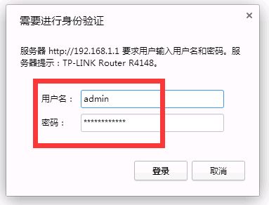

输入登录路由器的用户名(账号)和密码进入(如图,以TP-LINK541G为例)。如没修改又不清楚账号密码,请看路由器说明书找到默认账号密码进入,如修改过但已忘记,可按说明书的办法恢复出厂值来解决。提示,一般恢复出厂值需要长时间或连续按压路由器上的RESET键。

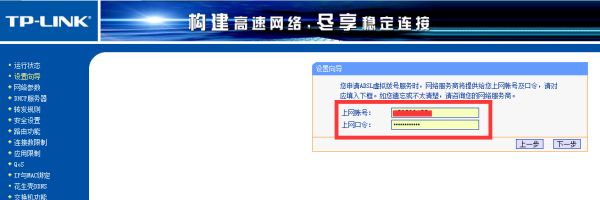

在管理页面找到“WAN口设置”或“网络参数”,选择“PPPOE”,然后输入正确的用户编号和密码,保存并点击“连接”即可(个别路由器需要重启)。
