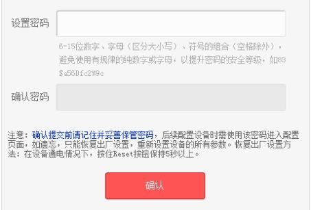

3、设置路由器登录密码,点击确认按钮。

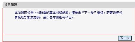

4、进入设置向导界面,点击下一步。

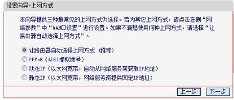

5、选中PPPOE(ADSL虚拟拨号),点击下一步。

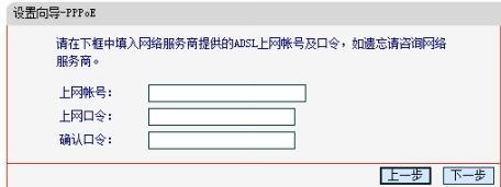

6、输入上网帐号和上网口令,点击下一步。

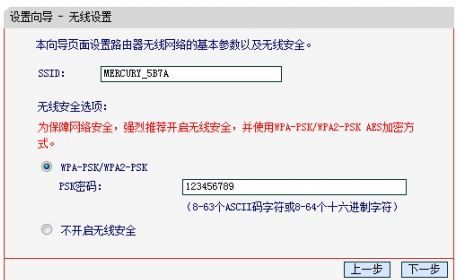

7、进入无线设置:
SSID:输入无线网络名称
如果要设置无线密码,选中WPA-PSK/WPA2-PSK,PSK密码:输入无线密码。
如果不设置无线密码,选中不开启无线安全。
点击下一步

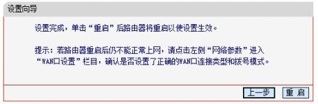

8、点击重启
