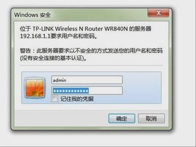

1、首先,登录到无线路由器的WEB管理界面。
  登录IP地址为“192.168.1.1”,输入登录用户名和密码,如下图所示,然后进入下一步。

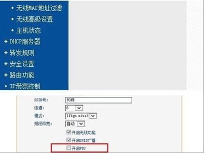

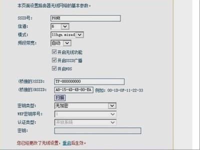

2、其次,完成上述步骤后,进入路由器管理界面,单击左侧的“无线设置”选项,然后勾选“开启WDS”选项,如下图所示,然后进入下一步。

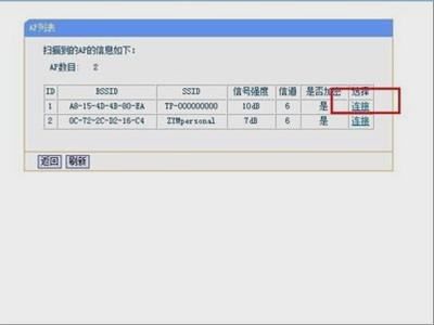

3、接着,完成上述步骤后,单击扫描,无线路由器将自动搜索无线路由器的信号,然后单击“连接”按钮,如下图所示,然后进入下一步。

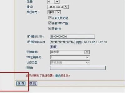

4、然后,完成上述步骤后,路由器自动返回到“无线设置”界面,设置桥接无线路由器的SSID名称以进行相关加密,如下图所示,然后进入下一步。
5、最后,完成上述步骤后,单击“保存”按钮,重新启动无线路由器,并且路由器的AP模式可以调整为无线路由模式,如下图所示。这样,问题就解决了。

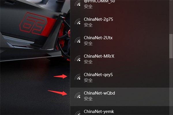

1、无线路由器通电,用电脑连上无线路由器默认打开的wifi。

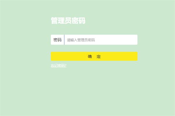

2、登录无线路由器的登录地址,常用的无线路由器地址为192.168.0.1或者192.168.1.1,这里以192.168.1.1为例,输入无线路由器背面印的登录账号密码。

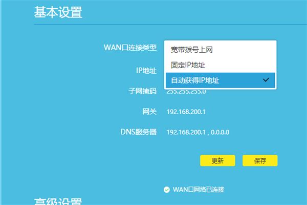

3、在【基本设置】里面,WAN口连接类型选择“自动获取IP”,保存。

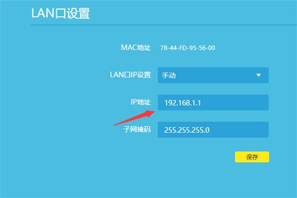

4、在【LAN设置】里,将路由器管理IP地址设置为其它IP地址,保存,如192.168.8.1,避免与电信光猫管理地址192.168.1.1冲突。

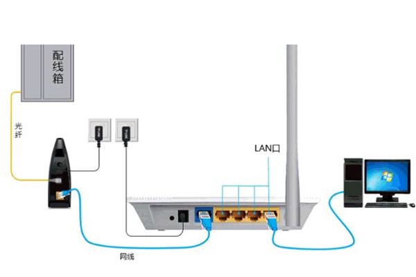

5、此时基本设置已经完成,然后准备好一根短网线,将电信光猫任意一个LAN口与外置无线路由器的WAN口相连。
6、最后用笔记本电脑或者手机连上无线路由器的wifi,打开网页,测试是否能上网就可以了。

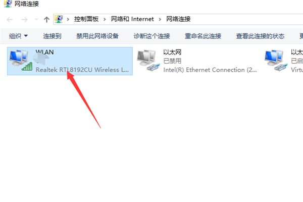

2. 在控制面板中选择“网络和共享中心”,点击左侧的“更改适配器设置”。
3. 找到笔记本电脑的无线网络适配器,右击选择“属性”选项。
